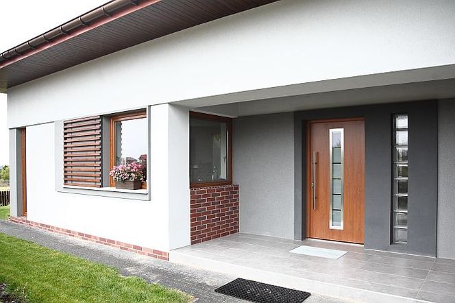

Wymiana i montaż okien - oknoplast
Autor: Archiwum serwisu Wymiana okien w domu to okazja do zmiany na lepsze nie tylko pod względem technicznym, ale także funkcjonalnym i estetycznym
