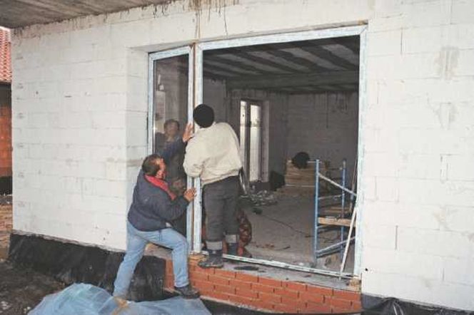

Montaż okien i drzwi
Autor: Mariusz Bykowski Wstawianie okien i drzwi wymaga precyzji. Dlatego najlepiej robić to, gdy temperatura jest na plusie
Gdy jest bardzo zimno, podczas montażu okien i drzwi musi być używana zimowa pianka montażowa. Jest ona przeznaczona do stosowania w temperaturze do -10°C. Puszkę należy wcześniej wstawić do ogrzewanego pomieszczenia o temperaturze pokojowej lub do ciepłej wody.
Wszystkie folie i taśmy uszczelniające stosowane podczas coraz popularniejszego ciepłego montażu okien i drzwi powinny być klejone w temperaturze powyżej +5°C. Zwłaszcza taśmy rozprężne w celu rozprężenia potrzebują wysokiej temperatury. W niskiej może zaistnieć również problem z przyklejeniem folii do zaszronionej lub oblodzonej ramy okiennej. Zesztywniały butyl pokrywający folie z paskiem butylowym w niskiej temperaturze też ma słabą przyczepność.
Okna i drzwi przyjeżdżają na budowę zwykle razem z ekipą montażową. Nikt nie ma czasu na przywożenie ich dzień wcześniej, żeby odtajały na przykład w ogrzewanym blaszanym garażu. Budowanie osłon z folii i ustawianie nagrzewnic w wielu miejscach wokół całego domu (jak zrobić to na piętrze?!) jest nierealne. W razie konieczności montażyści ratują się suszarkami do włosów, którymi podgrzewają i osuszają zmrożone ościeżnice i ramy oraz folie. Warto uważać, żeby za bardzo nie rozgrzali taśm i ich nie zniszczyli.
Ważne
Bezwzględnie należy pamiętać, że podwyższona temperatura musi być utrzymana nie tylko w momencie wykonywania pracy, na przykład tynkowania czy wstawiania drzwi, ale także w czasie potrzebnym do uzyskania przez dany produkt wymaganych parametrów. Zatem jeśli na przykład zimowa zaprawa murarska wiąże osiem godzin, a piana montażowa 24 godziny, to tak długo musimy utrzymywać potrzebną temperaturę.
