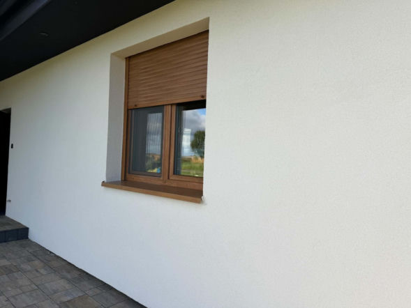

Rolety z ukrytą skrzynką. Co sprawdzić przed zimą?
W nowoczesnych domach często montuje się rolety podtynkowe, których skrzynka jest ukryta pod warstwą elewacji. Dzięki temu mechanizm pozostaje niewidoczny, a całość estetycznie komponuje się z fasadą budynku. Przed zimą takie rolety również wymagają kontroli. Warto sprawdzić stan prowadnic, płynność przesuwania się pancerza oraz miejsca połączenia systemu z oknem i elewacją. Szczególną uwagę należy zwrócić na ewentualne pęknięcia tynku i nieszczelności w okolicy skrzynki. Nieprawidłowo wykonana izolacja cieplna lub montaż mogą prowadzić do powstawania mostków termicznych i wychładzania ściany nad oknem. Trzeba również pamiętać, że ukryta skrzynka musi mieć zapewniony dostęp serwisowy - nie wolno trwale zaklejać ani zabudowywać klapy rewizyjnej. Jeśli roleta zaczyna się zacinać lub pracuje głośniej niż zwykle, najlepiej zlecić kontrolę fachowcowi, zamiast samodzielnie demontować elementy zabudowy.
Roleta z ukrytą kasetą
