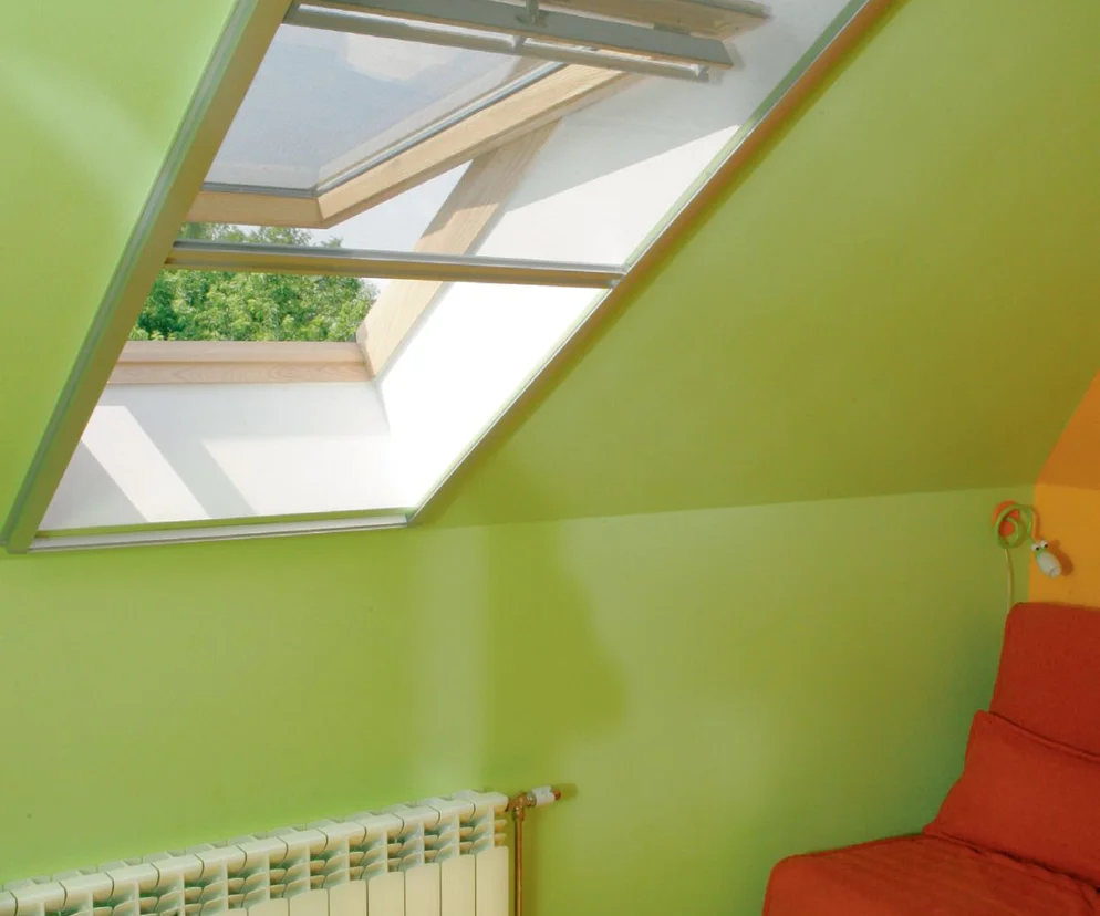

Moskitiery do okien dachowych to sposób na pozbycie się nieproszonych gości- komarów, pająków, czy ciem. Gryzący problem zwykle pojawia się wieczorem kiedy zapalane jest światło. Zobacz jak ochronić się przed owadami w letnie wieczory. Przeprowadź montaż moskitiery według naszej instrukcji.
Moskitiera na okna dachowe
Autor: Robert Szarapka Moskitierę na okno dachowe najlepiej jest montować z pomocą drugiej osoby.
Montaż moskitiery
Moskitiery są wykonane z siateczki z włókna szklanego pokrytego polichlorkiem winylu. Drobne oczka nie zasłaniają widoku, jednak tworzą delikatne zacienienie pomieszczenia.
Moskitierę montuje się zwykle do wnęki wokół okna. Dzięki temu można swobodnie wietrzyć pomieszczenie. Najważniejszą rzeczą jest to, aby wnęka była równa, w innym przypadku montaż moskitiery będzie niemożliwy. Wymiary dobiera się do wielkości otworu okiennego. Moskitiera zwija się do kasety, która zamontowana jest w górnej części instalacji. Porusza się po prowadnicach bocznych.
Zobacz jak założyć moskitierę na okno dachowe krok po kroku.
