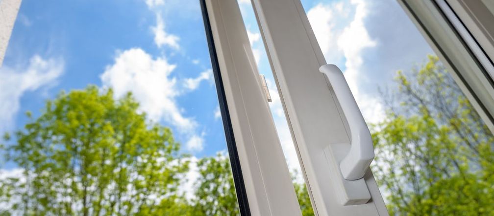

Okna w domu
Autor: Getty Images Aby okna prawidłowo spełniały swoją funkcję, należy o nie odpowiednio dbać
