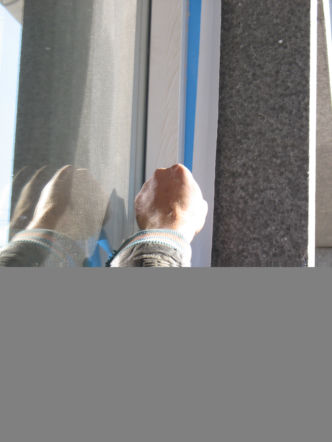

Taśma paroprzepuszczalna
Ma za zadanie uszczelnić styk ościeżnicy i muru od elewacyjnej strony ściany. Taśma zdolna jest uwalniać ewentualną wilgoć, która znajduje się w ociepleniu. Ma ona jednocześnie za zadanie nie wpuścić wody z zewnątrz pod warstwę ocieplenia. Taśmę docina się z niedużym zapasem i mocuje z lekkim luzem uwzględniającym pracę okna w murze. W narożnikach powinny być połączone dwa osobne fragmenty taśmy.
Autor: Archiwum serwisu Montaż tasmy paroprzepuszczalnej
