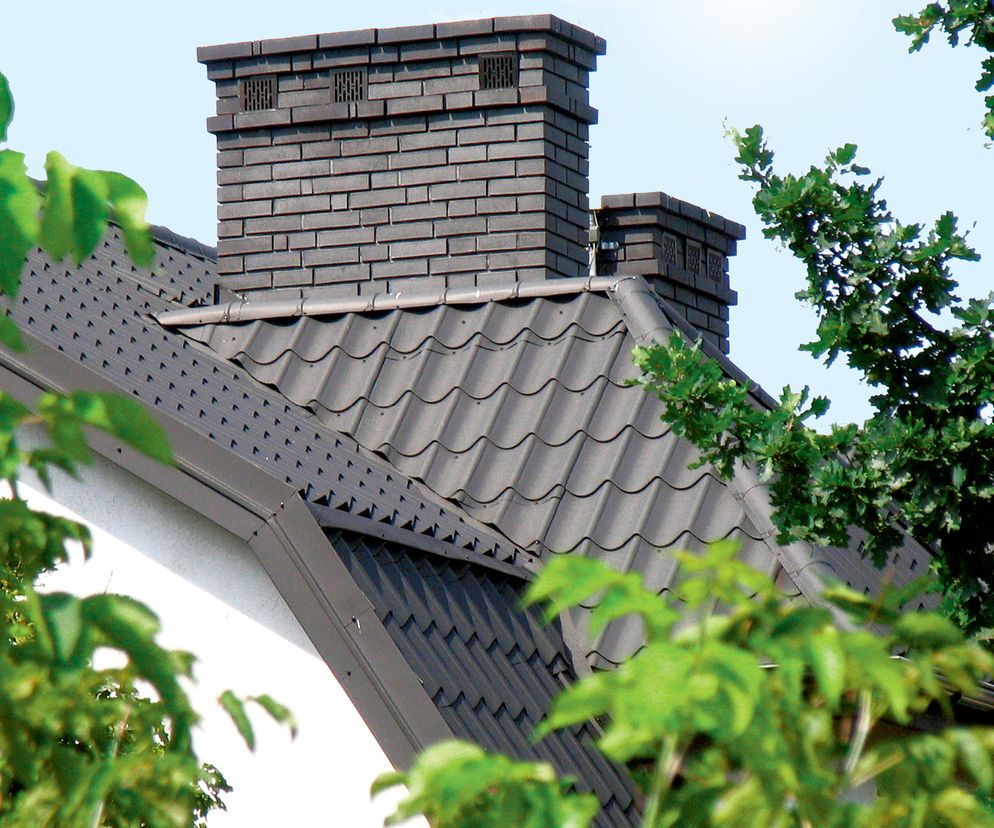

komin na dachu
Autor: Wiktor Greg Komin powinien przede wszystkim prawidłowo działać i być trwały, ale dobrze jest, kiedy ładnie wygląda
