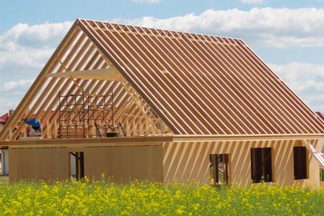

Materiały drewnopochodne zamiast lite drewna
Autor: Archiwum serwisu Materiały drewnopochodne zastępujące lite drewno mają stałą jakość, a jednocześnie zachowują wszystkie jego
Lite drewno dobrej jakości, ze względu na szybki rozwój budownictwa w Polsce, stało się ostatnio materiałem trudno dostępnym i kosztownym. Stosowanie surowca „prosto z tartaku” – drewna niestruganego i niesuszonego – to duży błąd, który może mieć negatywny wpływ na późniejszą eksploatację domu zalety.
W tej technologii tradycyjne belki drewniane zastępuje się belkami dwuteowymi, w których pasy górny i dolny są z pozbawionego wad litego drewna łączonego w długości na mikrowczepy lub z forniru klejonego warstwowo (LVL). Środnik jest zrobiony z wytrzymałej i niewrażliwej na wilgoć twardej pyty pilśniowej.
Alternatywą dla konstrukcji z litego drewna mogą być też belki z forniru klejonego warstwowo (LVL). Z materiałów drewnopochodnych można budować nowe domy lub modernizować stare – zarówno drewniane, jak i murowane. Ze względu na niewielkie zużycie materiału nawet na bardzo grube ściany i dachy systemy te nadają się do budowy domów energooszczędnych i pasywnych.
