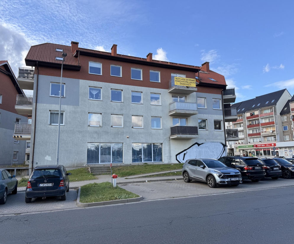

Blok przy Armii Krajowej 8B w Stargardzie. Mieszkańcy od ponad czterech lat nie mogą wrócić do swoich mieszkań
Mieszkańcy usłyszeli w nocy huk, później zobaczyli pękające ściany. Kilkanaście godzin później budynek został wyłączony z użytkowania. Od 12 maja 2022 r. właściciele mieszkań przy ul. Armii Krajowej 8B w Stargardzie nie mogą wrócić do swoich lokali. Część z nich nadal spłaca kredyty za mieszkania, w których nie może mieszkać. Sprawa, która początkowo wyglądała jak poważna awaria konstrukcyjna, przerodziła się w jedno z najgłośniejszych postępowań dotyczących procesu budowlanego w regionie. Według prokuratury podczas realizacji inwestycji m.in. zlikwidowano trzy ściany nośne, a dokonanych zmian nie przeprowadzono zgodnie z wymaganymi procedurami.
Huk w środku nocy. Budynek zaczął pękać
Do zdarzenia doszło w nocy z 11 na 12 maja 2022 r. w jednym z budynków osiedla Trzy Słońca na osiedlu Pyrzyckim w Stargardzie. Inwestycję zrealizowała firma etBud s.c. Budynek przy Armii Krajowej 8B miał część mieszkalną oraz usługową – na parterze działały m.in. delikatesy.

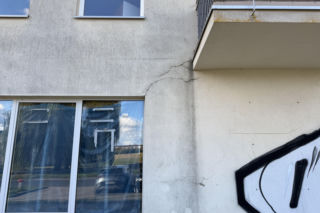

Mieszkańcy relacjonowali, że w nocy słyszeli silne trzaski i uderzenia. Później widoczne stały się pęknięcia ścian, zarówno wewnątrz mieszkań, jak i na elewacji. Uszkodzenia pojawiły się również w elementach konstrukcyjnych budynku. Na miejsce przyjechały straż pożarna, policja, przedstawiciele nadzoru budowlanego i samorządu.
Powiatowy Inspektor Nadzoru Budowlanego zdecydował o opróżnieniu budynku i wyłączeniu go z użytkowania w trybie natychmiastowym. Nakazano również wykonanie doraźnych zabezpieczeń oraz przygotowanie ekspertyzy technicznej określającej sposób doprowadzenia obiektu do właściwego stanu.
Lokatorzy mieli bardzo mało czasu na zabranie swoich rzeczy. Według lokalnych relacji do budynku wchodzili później pojedynczo, pod nadzorem służb, żeby wynieść najpotrzebniejszy dobytek.
Tak rozpoczęła się sytuacja, która miała potrwać nie kilka tygodni czy miesięcy, ale ponad cztery lata.

Jeszcze poważniej brzmią zarzuty dotyczące zmian w konstrukcji.
Według komunikatu Prokuratury Okręgowej w Szczecinie sporządzono dokument, w którym jako nieistotne zakwalifikowano zmiany polegające na likwidacji trzech ścian nośnych. Prokuratura wskazuje również na projekt zawierający zlikwidowane ściany konstrukcyjne, który miał być podstawą wykonywania robót mimo braku wymaganej zmiany pozwolenia na budowę.
Zdaniem śledczych projektanci mieli ponadto posiadać wiedzę o zmianach w konstrukcji już od końca lutego 2020 r. i nie podjąć działań, które zapobiegłyby powstaniu zagrożenia.
To właśnie ten element sprawia, że przypadek ze Stargardu jest szczególnie istotny z punktu widzenia procesu inwestycyjnego. Usunięcie ściany nośnej nie jest zwykłą korektą układu funkcjonalnego. Jest ingerencją w schemat statyczny obiektu, sposób przekazywania obciążeń i pracę całej konstrukcji. Takiej zmiany nie można traktować tak samo jak przesunięcia lekkiej ścianki działowej czy zmiany materiału wykończeniowego.

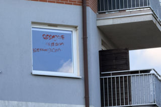

Dla właścicieli mieszkań historia przy Armii Krajowej 8B nie jest więc tylko sporem o to, jak naprawić konstrukcję budynku. To cztery lata życia poza własnym domem, finansowania nieruchomości, z której nie można korzystać, kolejnych ekspertyz, prawników, rozmów z urzędami i oczekiwania na rozstrzygnięcie odpowiedzialności.

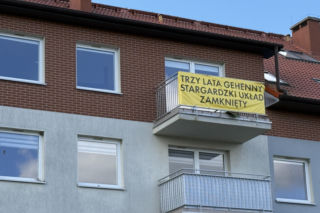

Na elewacji i balkonach opuszczonego budynku pojawiały się kolejne transparenty. Mieszkańcy nazywali blok „murem rozpaczy” i krytykowali tempo działania instytucji.
