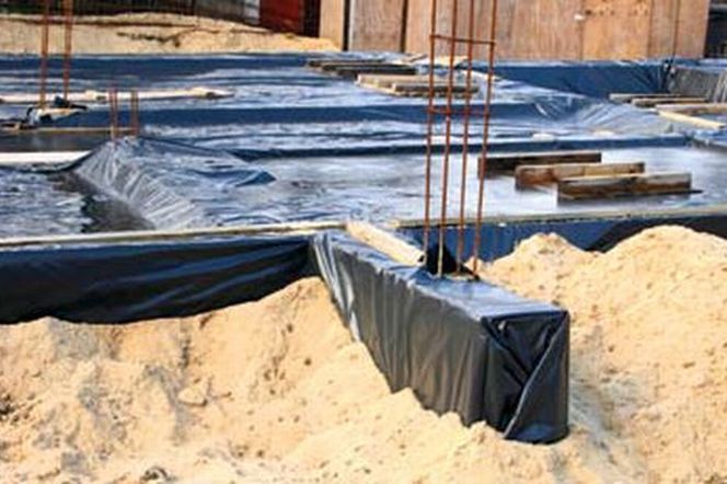

Autor: Andrzej Szandomirski Na etapie stanu zerowego ściany fundamentowe można obsypać piaskiem, a posadzkę lub strop nad piwnicą osłonić folią budowlaną chroniącą je przed wilgocią

Jeśli przed zimą zostały wykonane tylko fundamenty budynku bez podpiwniczenia (ławy, stopy lub płyta) wraz ze ścianami fundamentowymi, należy je obsypać ziemią do poziomuterenu. Jeżeli budynek jest podpiwniczony, fundamenty trzeba przykryć styropianem i obsypać warstwą ziemi.
Dom bez podpiwniczenia w stanie zerowym ma wykonane nie tylko fundamenty i ściany fundamentowe, ale także posadzkę na gruncie.
W budynku z piwnicą stan zerowy oznacza zrobione fundamenty, ściany piwnic oraz strop nad piwnicą. W takim domu przed zimą należy ocieplić ściany fundamentowe i zabezpieczyć je izolacjami przeciwwilgociowymi, a następnie obsypać gruntem. Trzeba też zatkać wszystkie przejścia instalacyjne. Posadzkę na gruncie lub strop nad piwnicą ochranisz, układając na nich maty słomiane lub płyty styropianowe przykryte folią budowlaną. Można też dodatkowo przysypać folię warstwą ziemi (15-20 cm). Wszystkie odsłonięte fragmenty izolacji należy bezwzględnie chronić przekryciem przed opadami i mrozem. Okienka piwniczne i wszelkie otwory, na przykład na schody, najlepiej zabić deskami.
