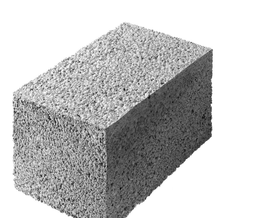

Keramzyt jest kruszywem budowlanym, które powstaje przez wypalanie łatwo pęczniejących glin ilastych w temperaturze około 1200°C. Występuje on w formie granulek o różnych średnicach. Każda z nich jest silnie porowata w środku i otoczona twardą skorupką z zewnątrz. Dlatego keramzyt jest kruszywem wytrzymałym, a przy tym bardzo lekkim. Po dodaniu do niego niewielkiej ilości piasku i cementu, otrzymujemy keramzytobeton – materiał ciepły, lekki, paroprzepuszczalny oraz odporny na działanie mrozów, pleśni, grzybów i gryzoni. Dzięki temu, wyroby z keramzytobetonu można z powodzeniem wykorzystać praktycznie na każdym etapie budowy domu. Jego stosowanie możemy zacząć już na ławach fundamentowych.

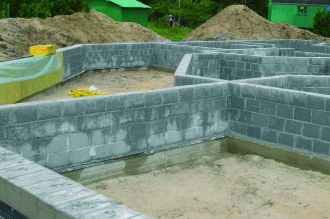

Po wykonaniu żelbetowych ław lub płyty fundamentowej, przychodzi czas na zajęcie się ścianami fundamentowymi lub piwnicznymi. Pierwsze z nich to nieskomplikowane i niewysokie elementy, których zadaniem jest połączenie konstrukcji domu z fundamentem i przeniesienie obciążeń w dół. Ściany piwniczne są już wyższe, a więc bardziej wiotkie. Ponadto, oprócz dźwigania na sobie ciężaru domu, muszą oprzeć się dodatkowym obciążeniom poziomym od napierającego z zewnątrz gruntu. Obecnie ściany piwniczne i fundamentowe wykonuje się najczęściej z betonowych bloczków, czasem z żelbetu. To drugie rozwiązanie jest jednak kłopotliwe i czasochłonne, ponieważ wymaga montażu deskowania, ułożenia zbrojenia oraz zamówienia i wylania betonu. W dodatku dobrze byłoby, aby betonowanie odbywało się w jeden dzień, możliwie bez przerw. Stąd większość inwestorów decyduje się na budowę z gotowych bloczków. Jest to metoda prostsza, wymagająca mniejszej ilości narzędzi i bardziej elastyczna – pracę możemy przerywać w dowolnym momencie.
Jednak zarówno ściany murowane z bloczków betonowych, jak i wylewane na miejscu, są bardzo ciężkie i charakteryzują się słabą izolacyjnością termiczną. Najczęściej spotykane na rynku bloczki mają wytrzymałość 15 lub 20 MPa i oznaczane są odpowiednio jako B15 i B20 (choć są to stare określenia i powinny być stopniowo wypierane na rzecz europejskich C12/15 oraz C16/20). Można zadać sobie pytanie, po co zapewniać tak dużą wytrzymałość ścian fundamentowych, skoro do konstrukcyjnych ścian zewnętrznych parteru i piętra można stosować już bloczki o wytrzymałości nawet 3 MPa. Oczywiście, w poziomie fundamentów występują większe obciążenia niż ponad gruntem, ale z pewnością nie wymagają stosowania pięciokrotnie mocniejszych materiałów. Można zrozumieć, że każdy z nas chce, aby nasz nowy dom był jak najsolidniejszy i jak najtrwalszy, ale projektowanie z tak dużym zapasem jest zwyczajnie nieekonomiczne.
Keramzyt – alternatywa dla betonu
Bloczki fundamentowe z keramzytobetonu mają wytrzymałość 5-10 MPa, a to zupełnie wystarczy, aby stosować je w zdecydowanej większości domów jednorodzinnych, nawet kilkukondygnacyjnych. Są w dodatku dwukrotnie lżejsze od bloczków betonowych, co pozwala odciążyć konstrukcję średniego domu nawet o ponad dwadzieścia ton. A mniejsze obciążenia działające na ławy fundamentowe, mogą przynieść oszczędności na kosztach stali zbrojeniowej. Niska masa pojedynczego elementu to także potencjalnie mniejsza ilość kursów samochodu transportującego materiały na budowę. Często może być tak, że z uwagi na przepisy odnośnie dopuszczalnych mas całkowitych pojazdów, nie będzie możliwe przywiezienie jednym transportem wszystkich bloczków betonowych. Ta sztuka może się za to udać przy wykorzystaniu bloczków keramzytobetonowych.
Oszczędności możemy poczynić również na zaprawie murarskiej. Jeżeli wykorzystamy bloczki z keramzytu o wymiarach 38 x 24 x 24 cm, czyli blisko dwukrotnie większych od bloczków betonowych to, jak nietrudno zauważyć, będziemy musieli wykonać dużo mniej połączeń pomiędzy nimi. Sprawi to, że praca będzie przebiegać znacznie szybciej, a my zużyjemy mniej zaprawy. Ponieważ generalnie do murowania powinno się stosować zaprawę o marce zbliżonej do wytrzymałości bloczków, toteż keramzytobetonowe bloczki fundamentowe muruje się na tańszej zaprawie niż bloczki betonowe.
Murowanie z bloczków keramzytowych jest równie proste jak z bloczków betonowych
Wykonywanie ścian piwnicznych lub fundamentowych z bloczków keramzytobetonowych powinno przebiegać z zastosowaniem pełnych spoin poziomych i pionowych. Do murowania należy stosować zaprawy cementowe lub cementowo-wapienne z niewielkim dodatkiem wapna. W budynkach bez piwnic najwyższą warstwę bloczków warto zastąpić wieńcem żelbetowym w celu usztywnienia całej konstrukcji. Można go wykonać w szybki sposób stosując kształtki U, które zastępują szalunek. W takim elemencie należy jedynie ułożyć zbrojenie i zalać je betonem. Na koniec każdą gotową ścianę należy pokryć cienką warstwą tynku cementowego.

Bloczki keramzytobetonowe mają bardzo korzystny współczynnik przewodzenia ciepła. Wynosi on 0,3 W/mK, co w porównaniu z 1,5 W/mK dla bloczków betonowych może robić wrażenie. Każdy projekt należy poddać odrębnym analizom, ale niejednokrotnie może okazać się, że w przypadku ścian fundamentowych z keramzytu, warstwa ocieplająca będzie zbędna. Dzięki ciepłym ścianom, podwyższa się komfort przebywania w piwnicy, co zwiększy dla nas możliwości jej adaptacji i wykorzystania. A nawet jeśli nasz dom będzie niepodpiwniczony, to zapobiegniemy stratom ciepła ze ścian parteru do fundamentu.
