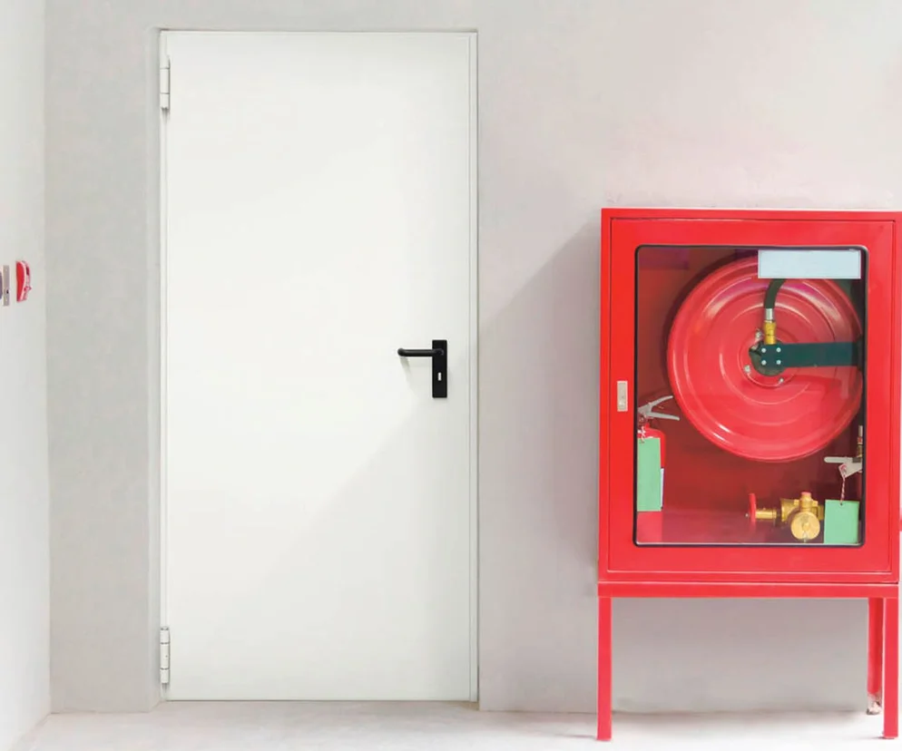

Autor: DOMOFERM/ Materiały prasowe Drzwi przeciwpożarowe powinno się montować tam, gdzie konstrukcja ścian ma nie- mniejszą odpor- ność na ogień niż one. Bezcelowe jest ich kupowanie z zamiarem zamontowania w ścianie o drewnianej konstrukcji szkieletowej

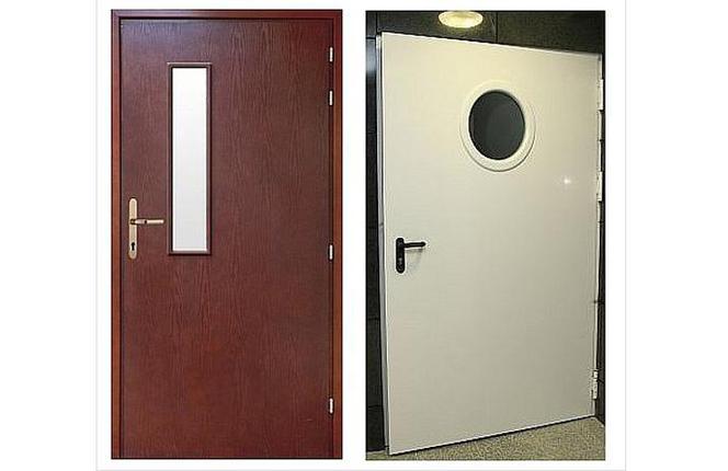

Drzwi przeciwpożarowe produkowane są z różnych materiałów i mogą mieć różną budowę. Najpopularniejsze są drzwi przeciwpożarowe metalowe. Ich skrzydła powstają z dwóch płatów blachy stalowej grubości około 1 mm. Tworzą one rodzaj skrzynki wypełnionej wełną mineralną lub innym niepalnym materiałem termoizolacyjnym. Niekiedy skrzydłotakie jest od środka wzmocnione stalowymi kształtownikami. Sprzedawane są także drzwi o konstrukcji ramowej.Skrzydło tworzy wówczas stalowa rama wypełniona materiałem izolacyjnym, obłożona obustronnie blachą. Oba rodzaje skrzydeł wykańcza się laminowanymi, ozdobnie frezowanymi płytami MDF lub okleiną imitującą drewno. Choć może zabrzmi to dziwnie, drzwi odporne na ogień produkuje się również z drewna. Ich skrzydła zbudowane są z drewnianej ramy konstrukcyjnej, wypełnionej niepalnym materiałem termoizolacyjnym (często są to ognioodporne płyty wiórowe oraz płyty gipsowo-kartonowe) i obłożonej dwustronnie płytą drewnopochodną MDF, HDF lub płytą wiórową.
