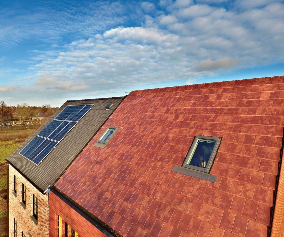

Dach
Nie wystarczy tylko zaizolować dach, należy też dobrze wykonać ocieplenie takich miejsc jak: ścianka kolankowa, murłata, okno połaciowe, świetlik czy lukarna. Detale bowiem rzutują na izolacyjność cieplną całego budynku.
1. Ścianka kolankowa, murłata
Mostki termiczne tworzą się w ściance kolankowej oraz w miejscu oparcia więźby dachowej na murłacie. Ocieplając ściany, zapominamy o murłacie, ponieważ przymocowanie w tym miejscu izolacji jest kłopotliwe. Gdy ocieplamy połać dachową, robimy to tylko do poziomu murłaty. Pozostaje zatem pas bez izolacji. Zimne powietrze wpływa właśnie tą drogą. Dodatkowo pomaga w tym zła kolejność wykonania prac – wykonanie podbitki dachowej przed izolacją termiczną ściany. Warstwa ocieplenia kończy się na granicy podbitki, a reszta ścianki kolankowej pozostaje zimna.
Okna dachowe, świetliki, lukarny
Newralgiczne miejsce tworzy się również wokół ościeży okien dachowych. Chcąc zapewnić w pomieszczeniu jak najwięcej światła dziennego, przy oknie połaciowym tworzymy skosy, jednocześnie zapominając o poprawnym zaizolowaniu połączenia skosu z ramą okna. Gdy izolacja przestrzeni między ramą a krokwiami lub łatami będzie cieńsza niż w skosach poddasza, ościeże będzie przemarzać. Utworzy się wówczas mostek materiałowy. W wysokich pomieszczeniach, które wymagają doświetlenia, oprócz okna dachowego montujemy świetliki. Podobnie jak w przypadku okna dachowego wokół świetlika może tworzyć się mostek termiczny. Największy problem stanowi tu dren w rynience kondensacyjnej zainstalowanej w ramie świetlika. Rynienka kondensacyjna również powoduje powstanie mostka termicznego. Aby zapobiec temu zjawisku, izoluje się ją za pomocą pianki poliestrowej lub montuje specjalne konstrukcje świetlików, które minimalizują ten problem.Wystająca z dachu lukarna stwarza ryzyko powstawania nieszczelności w narożach ścian, dookoła okna, na styku sufitu i ściany oraz podłogi i ściany z oknem. Dodatkowym stratom ciepła z poddasza sprzyja styk ściany lukarny i połaci zewnętrznej dachu.
