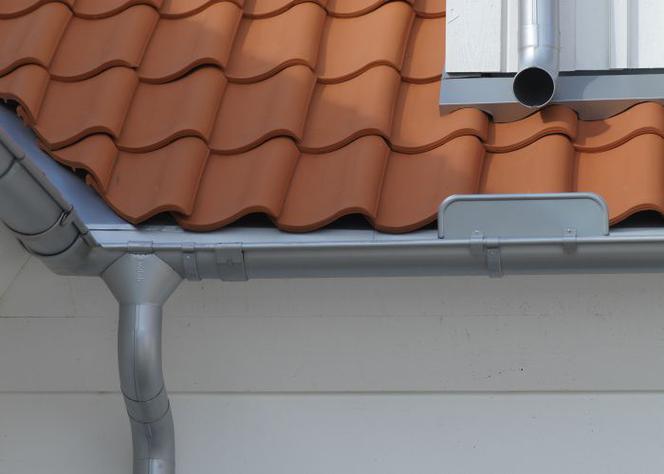

Fachowy montaż rynien
Nawet jeżeli rynny są wyprodukowane z najwyższej jakości materiałów, a nie zostaną porządnie zamontowane, nie można się spodziewać, że będą skutecznie odprowadzać wodę przez wiele lat. Fachowy montaż ma ogromny wpływ na długowieczność i bezawaryjne działanie systemu odwodnienia dachu.Łączenie odpowiednie dla danego rodzaju materiału to podstawa szczelności, a tym samym funkcjonalności rynien. Stal coraz rzadziej łączy się poprzez spawanie poszczególnych elementów. Nowoczesne stalowe rynny łączy się specjalnymi klamrami z gumową uszczelką. Rynny aluminiowe, miedziane i tytan-cynkowe lutuje się z odpowiednim zakładem albo klei spoiwem dekarskim. Aby zredukować liczbę połączeń do minimum, rynny miedziane albo aluminiowe można giąć bezpośrednio na budowie. Specjalna giętarka jest w stanie wytłoczyć rynnę na odpowiednią do danego projektu długość – nawet 30 m.
Warto wiedzieć
Zakład w miejscu łączenia rynien na długości powinien mieć co najmniej 30% średnicy rynny. Odpowiedni spadek – wszystkie rynny niezależnie od materiału, z jakiego są wykonane, powinny być zamontowane z 0,5-2-procentowym spadkiem w kierunku rury spustowej. To zagwarantuje sprawny odpływ wody.
Właściwie rozmieszczone i zamontowane rynhaki to kolejny warunek skutecznego działania orynnowania. Rynhaki albo rynajzy to specjalne haki, które mocuje się do deski czołowej, krokwi lub drewnianej łaty przybitej do krokwi. Rynhaki do rynien metalowych powinny być zamontowane w odległości 60-70 cm, w zależności od sztywności materiału, z jakiego zostały wykonane, oraz regionu Polski – tam, gdzie są obfite opady, na przykład w górach, haki powinny być zamontowane w mniejszej odległości niż tam, gdzie notuje się niskie średnie roczne opady. Każda rynna, nawet ta wykonana z materiału o najniższym współczynniku rozszerzalności cieplnej, pod wpływem wysokiej temperatury i długotrwałego nasłonecznienia przybiera nieznacznie na długości. Dlatego przy montażu rynien tak ważne jest zachowanie dylatacji. W każdym kompletnym systemie orynnowania są specjalne złączki dylatacyjne, które powinno się zamontować przynajmniej co 10 m na długości rynny. W trakcie zmiany temperatury umożliwią one swobodną pracę rynien i uchronią je przed niebezpiecznym wyginaniem się i rozszczelnieniem.
