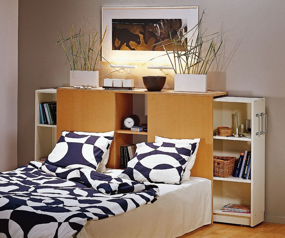

Zagłówek, czyli wygodnie za głową
Funkcja zagłówka nie zmieniła się od wieków. Nadal potrzebujesz wygodnego podparcia na poduszkę, zwłaszcza gdy chcesz w łóżku poczytać lub (coraz częściej) popracować na laptopie. Nadal potrzebujesz też dekoracyjnego elementu, wokół którego możesz tworzyć aranżację sypialni.
Czasami zagłówek trzeba dostosować do wielkości pomieszczenia i wtedy powinien być robiony na wymiar. Zrób go sam, na przykład z drewna lub płyt drewnopochodnych z wysuwanymi półkami. Zmieszczą się na nich książki i niezbędne drobiazgi oraz dekoracje. Prezentowane łóżko ma 160 cm szerokości, a jego górna rama znajduje się na wysokości 39 cm od podłogi.
Do zrobienia zagłówka potrzebna będzie płyta MDF w kolorze drewna grubości 1,8 cm.

Regał taki będzie ruchomym elementem zagłówka i będzie można go wysuwac na boki. Do kawałków płyt przeznaczonych na boki, około 1,5 cm od brzegu przymocuuj cokoły, przykręcając wkręty od zewnątrz. Następnie zamocuj najniższą półkę – również przykręcając ją od zewnątrz i opierając na cokole. Dodatkowo, mniej więcej w połowie długości, półki można przymocować do cokołów metalowymi kątownikami, które usztywnią i ustabilizują konstrukcję. Zamontuj wierzchy regału i kolejne półki. Druga półka od dołu powinna się znajdować na wysokości 39 cm od spodu regału, a pozostałe równo dzielić przestrzeń. Ustaw konstrukcję plecami do góry i gwoździkami przybij plecy – po obwodzie. Od spodu dokręć kółka (po cztery na każdą część)
