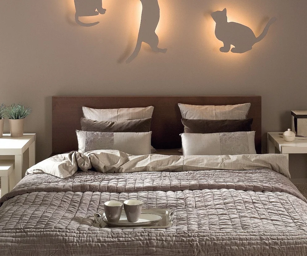

Kocie figle
Nasza propozycja kinkietu to dyskretne oświetlenie do sypialni. Jarzeniówki podświetlające sylwetki kotów dodadzą wnętrzu przytulności, a jednocześnie będą ciekawą dekoracją pomieszczenia.

Rysunek kociej sylwetki powiększamy na kserokopiarce. Przygotowujemy szablon i odrysowujemy go na płycie MDF

Odrysowaną formę wycinamy wyrzynarką

Jej krawędzie szlifujemy drobnoziarnistym papierem ściernym

Wewnętrzną stronę formy malujemy białą farbą, dzięki temu będzie lepiej odbijała światło. Zewnętrzną stronę malujemy farbą dobraną do koloru ściany, na której będzie wisieć lampa.

Listwę aluminiową wyginamy za pomocą ścisków stolarskich i kawałka drewnianego klocka, tak aby powstały ramiona, między którymi znajdzie się świetlówka. Wygiętą listwę mocujemy kołkami do drewna do wewnętrznej strony formy

Do ściany za pomocą kołków szybkiego montażu przytwierdzamy świetlówkę

Także kołkami szybkiego montażu mocujemy formę kota do ściany
