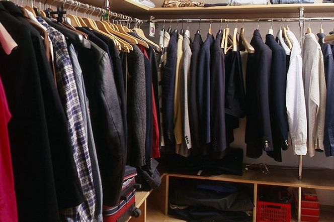

Garderoba obok wejścia
Garderoba obok wejścia powinna pomieścić używaną na co dzień odzież wierzchnią, buty oraz dodatki. Może pełnić również funkcję komunikacyjną.
Ponieważ chowane tam rzeczy bywają wilgotne, garderoba powinna być dobrze wentylowana. Niezbędny jest drążek na kurtki i płaszcze. Lepiej, by jego długość nie przekraczała 100 cm – dłuższy może się wyginać pod ciężarem ubrań.
Aby było łatwo utrzymać porządek wśród czapek szalików i rękawiczek, powinniśmy przewidzieć na nie szuflady lub kosze. Obuwie najlepiej przechowywać na półkach z perforowanej stali, które łatwo jest utrzymać w czystości.
Garderoba przy sypialni
To najpopularniejszy typ garderoby. Dobrze funkcjonuje jako niezależne pomieszczenie, ale także jako przejście do łazienki.
Tutaj przechowujemy głównie odzież używaną na co dzień. Powinna być ona umieszczona w zasięgu wzroku i rąk. Używana rzadziej – najlepiej wyżej na półkach. Dobrze jest przewidzieć także specjalne miejsce na rzeczy delikatne – suknie, garnitury itp. Powinny być zasłonięte przed kurzem, najlepiej drzwiami.
Do przechowywania bielizny i delikatnych dodatków najlepiej sprawdzą się płytkie szuflady. W garderobie przy sypialni konieczne jest lustro.
Garderoba przy łazience
Taka garderoba może pełnić także funkcję pralni, a jeżeli w pomieszczeniu jest okno, dobrym rozwiązaniem będzie też umieszczenie tam deski do prasowania.
Przechowywane są tu ręczniki, szlafroki oraz świeżo uprana odzież i pościel. Aby tkaniny nie wchłaniały wilgoci, pomieszczenie powinno być oddzielone od łazienki szczelnymi drzwiami i mieć sprawną wentylację. Do przechowywania ręczników, pościeli czy obrusów dobrze nadają się szuflady i głębokie półki.
Jeśli garderoba jest jednocześnie przejściem (na przykład między łazienką a korytarzem czy sypialnią), rzeczy w niej składowane lepiej trzymać w zamkniętych szafach. Zabezpieczy je to przed kurzem i ryzykiem zniszczenia przy częstym korzystaniu z pomieszczenia.
