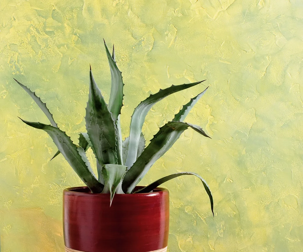

Dekoracyjna ściana
Autor: Kalbar Najprostszym sposobem na nowy wygląd wnętrza jest zmiana koloru ścian. My proponujemy dekoracyjny tynk wykończony barwnymi woskami.

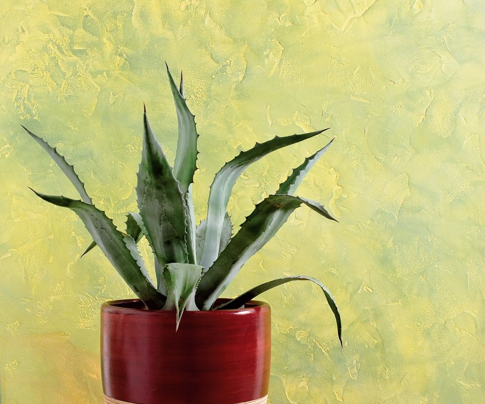

Zaletą dekoracji na ścianę z barwnych wosków jest to, że możesz wykonać ją samodzielnie. Uzyskany efekt zależy od twojej inwencji i wprawy. Technik nakładania masy dekoracyjnej jest wiele, w naszym kursie pokazujemy dwie z nich. Gdy zależy ci jedynie na samej strukturze wystarczy biały tynk, który sprawdzi się tam, gdzie chcesz ukryć ubytki i nierówności ściany.
Dekoracyjna ściana którą zrobisz sam
Zaletą tej dekoracji jest to, że pracę wykonuje się samodzielnie i nie potrzeba nikogo do pomocy. Mimo że prace trwają kilka dni, nie są uciążliwe dla domowników ponieważ produkty których użyjemy nie wydzielają przykrych zapachów.
W oczekiwaniu na efekt
Aby osiągnąć oczekiwany efekt - wosk należy nanosić na jak największej powierzchni, stopniowo wycieniowując krawędzie. Tak, aby przy woskowaniu kolejnego odcinka idealnie je połączyć.
