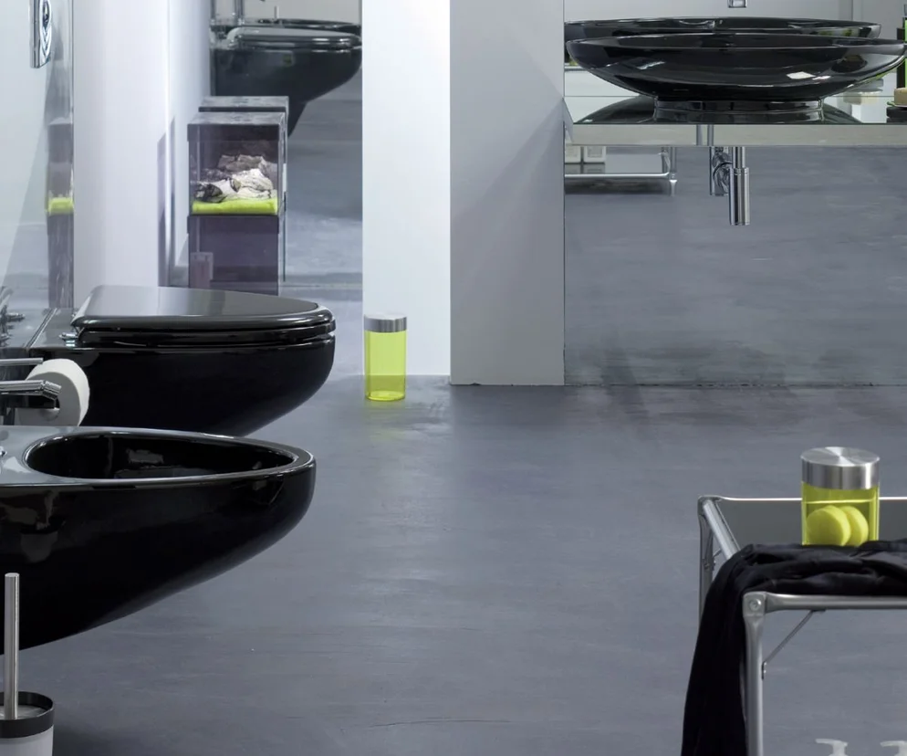

Betonowa posadzka nie musi być zimna, brzydka i nieciekawa. Jeśli pomalujesz ją specjalną farbą do betonu zyska zupełnie inny charakter. Pomalowana farbą posadzka betonowa w domu będzie nie tylko trwała, ale i ładna. Zobacz jak wykonać i pomalować posadzkę betonową krok po kroku.
Posadzka betonowa we wnętrzu
Autor: Marcin Czechowicz Posadzka betonowa może być pomalowana specjalną farbą.
