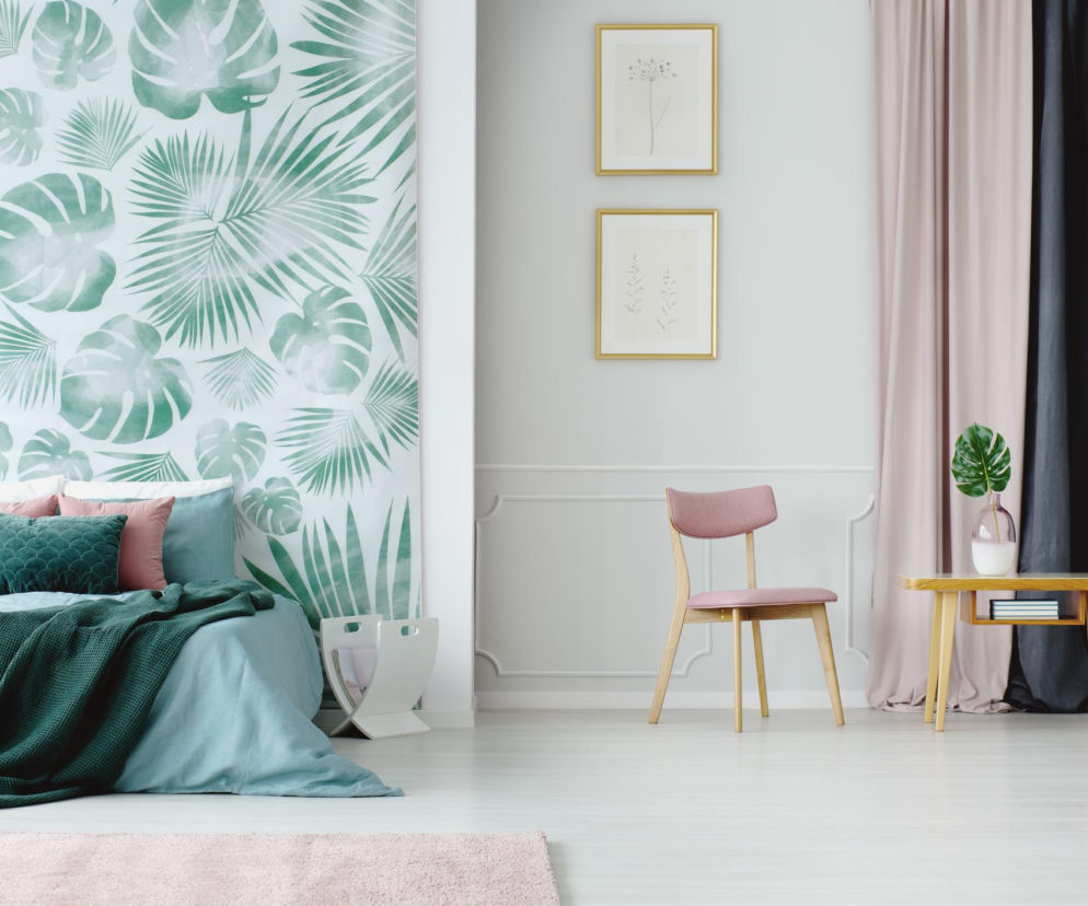

Tynk japoński
Autor: Mariusz Bykowski Zamiast obrazu. Nowoczesne tynki japońskie dają nam możliwość stworzenia ciekawej dekoracji
Tynk japoński kiedyś kojarzył się tylko z melanżowymi ścianami w restauracjach czy hotelach. Spróbujmy spojrzeć na ten materiał trochę inaczej. Tynk japoński i płynna tapeta – to dwie nazwy, pod którymi kryją się podobne produkty. Tradycyjne tynki japońskie były zrobione na bazie włókien jedwabiu. Obecnie ich producenci używają także strzępków bawełny, włókien mineralnych i celulozowych, dodają materiały takie jak piasek kwarcowy, barwniki, a nawet płytki miki. Dzięki stosowanym dodatkom zwiększają się możliwości dekoracyjne tynków japońskich. Są nazywane tapetą także dzięki temu, że tak jak te tradycyjne z rolki kryją drobne rysy, pęknięcia i nierówności. Z tą jednak różnicą, że tworzą okładzinę bez połączeń. Tynk japoński, oprócz tego, że jest łatwy do nakładania, ma jeszcze kilka innych zalet: zwiększa izolacyjność termiczną i poprawia akustykę wnętrza. Ze względu na tę ostatnią jest chętnie stosowany w pomieszczeniach przeznaczonych do słuchania muzyki i na kino domowe. Pochłania dźwięki, dzięki czemu znika pogłos charakterystyczny dla wnętrz wykończonych gładzią gipsową.
