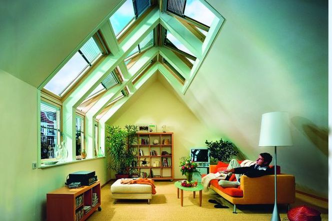

Poddasze
Autor: Archiwum serwisu Sprawna wentylacja to kwestia, której nie warto zaniedbywać. Wpływa ona bowiem na samopoczucie i zdrowie domowników
