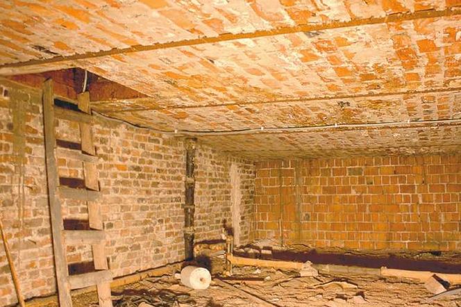

Zagospodarowanie strychu na wygodny składzik trzeba zacząć od remontu podłogi. Pod stropodachami domów z lat 60. są często niskie przestrzenie, które można wykorzystać na pomieszczenia gospodarcze. Warunkiem jest przystosowanie stropu i zbudowanie podłogi.
Remont strychu
Autor: Mariusz Sawicki Przestrzeń strychu ma niecałe 2 m wysokości, więc nie nadaje się na cele mieszkalne. Jednak okna oraz duży metraż zachęcają do urządzenia tu wygodnego składziku
Ułożenie nowych warstw na stropie spowoduje, że zmienią się obciążenia, jakim będzie on poddawany. Trzeba sprawdzić, czy to wytrzyma. O opinię zawsze należy poprosić konstruktora. Wykonanie szacunkowych obliczeń pomoże wstępnie określić, jaką podłogę będzie w stanie przenieść konstrukcja.

Strop Kleina
Konstrukcję starego stropu może stanowić półciężka płyta Kleina, czyli cegły wzmocnione bednarką rozpięte między stalowymi belkami nośnymi. Belki są zazwyczaj rozstawione co 1 m. Konstrukcja stalowa oraz wierzch płyty są pokryte wyprawą cementową. Wykończenie to zabezpiecza belki przed rdzewieniem. Półciężka płyta zbudowana jest z cegieł ułożonych na płask z żebrami na pół cegły zbrojonymi bednarką. W płytach Kleina stosowano zbrojenie z bednarki (stalowego płaskownika) 1 x 15 do 2 x 30 mm lub prętów ø 6 mm, które umieszczano między cegłami, najczęściej w rozstawie co jeden, dwa lub trzy rzędy cegieł. Wypełnieniem płyty była cegła dziurawka albo pełna. Waga stropu zależy więc zarówno od rodzaju zastosowanej płyty, jak i od jej wypełnienia.
Oczyszczenie stropu przed pracami izolacyjnymi
Autor: Mariusz Sawicki Całkowite usunięcie wiórów z wapnem będących izolacją stropu byłoby karkołomnym zadaniem. Przed ułożeniem nowej podłogi trzeba jednak usunąć część śmieci, aby odsłonić belki pokryte wyprawą cementową
Podłoga na strychu
Aby pomieszczenie było użytkowe, powierzchnię stropu trzeba wyrównać, wykonując warstwy podłogowe. Można to zrobić wylewką betonową, budowlanymi płytami wiórowymi przybijanymi do legarów albo płytami suchego jastrychu na podsypce. Ważne jest, aby nowa podłoga nie była zbyt ciężka i nie obciążyła za bardzo konstrukcji. W przeciwnym wypadku na suficie ostatniego piętra mogą się pojawić pęknięcia. Najbardziej obciąży strop wylewka betonowa. Trzeba oszacować, czy strop ją wytrzyma.
Izolacja stropu
Izolacją starych stropów jest czesto warstwa wiórów drewnianych wymieszanych z wapnem. To prymitywna izolacja termiczna, jaką stosowano powszechnie w latach 50. i 60. Jeśli pozyskana przestrzeń gospodarcza ma pozostać nieogrzewana, to robiąc porządki, można się pokusić o docieplenie stropu. Zmniejszy to nieco zapotrzebowanie na ciepło w domu, chociaż bez pogrubienia izolacji na ścianach zewnętrznych oszczędności nie będą duże. Ponieważ wnętrze ma służyć tylko jako magazyn, nowej podłogi nie trzeba izolować akustycznie. Należy się też zastanowić nad oczyszczeniem podłoża z warstwy wiórów i pyłu. Jest to zadanie bardzo uciążliwe. To, co niepotrzebne, trzeba będzie usunąć przez okno lub wynieść przez mieszkanie. Ponieważ wióry są suche i zdrowe, najlepiej oczyścić strop tylko z większych ich fragmentów oraz śmieci, a resztę izolacji pozostawić.
