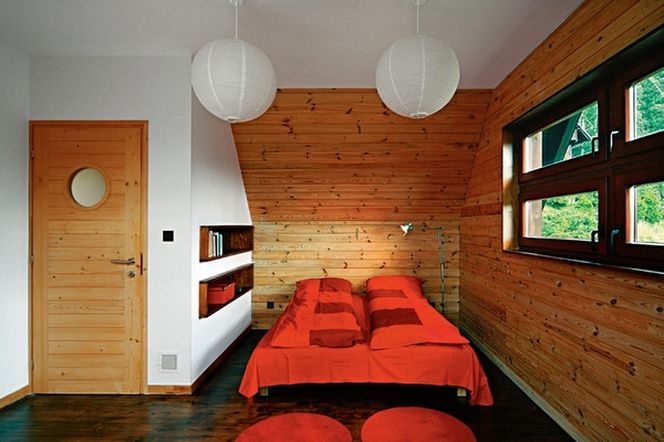

Autor: Archiwum serwisu Skontrastowanie gładkich, jasnych powierzchni i naturalnego drewna zapobiega wrażeniu przytłoczenia, jakie powstałoby w pomieszczeniu całkowicie wykończnym drewnem. Jasny sufit zdaje się unosić nad deskowymi ścianami i skosami (Projekt: Joanna i Wojciech Małeccy)
