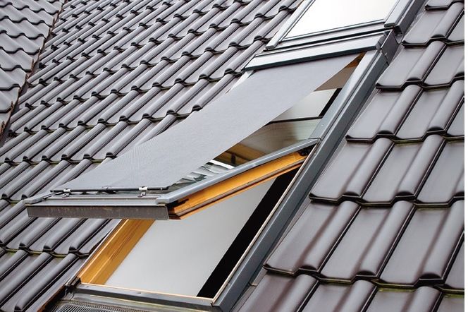

Pracę ułatwiają fabrycznie przygotowane miejsca do montażu okiennych akcesoriów. Ustaw kasetę z markizą pod górną ramę ościeżnicy.
Markiza to rodzaj osłony montowanej na zewnętrznej powierzchni okna. Ochrania pomieszczenie na poddaszu przed przegrzaniem. Zatrzymuje promienie słoneczne ( aż 80% ), nie dopuszczając ich do pokoju. Dzięki temu, że jest wykonana z siateczki z PCW, poliestru lub akrylu nie zasłania widoku. Miejsce montażu markizy sprawia, że jest wytrzymała i odporna na warunki atmosferyczne.
Markizy po rozwinięciu nie przylegają do szyby, co umożliwia cyrkulację powietrza. Ich dodatkowym atutem jest to, że tłumią odgłos padających kropel deszczu.

Rozwiń markizę. W jej dolnej części znajdują się otwory, które zaczepisz o zamontowane w ościeżnicy haczyki. Dobrze zamontowana markiza płynnie rozwija się podczas zamykania okna.
