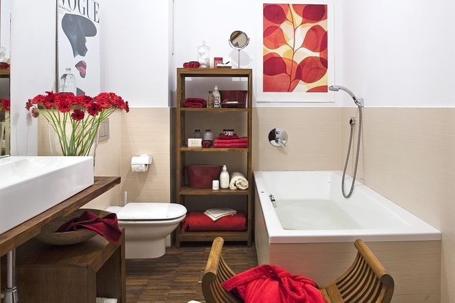

Średni budżet na urządzenie łazienki, jakim jest 15 tys. zł, wymaga pewnego rygoru finansowego - nie wolno bowiem dać się zwieść pokusom rynku. Pomysłem na łazienkę z projektu Murator D09 - Dom na 102 urządzonej w wersji ekonomicznej było stworzenie nowoczesnego wnętrza, którego geometryczne formy będą złagodzone stonowaną, ciepłą kolorystyką zastosowanych materiałów – drewna i trawertynu.
Materiały wykończeniowe i ceramika
Kamień na posadzkę i część ścian okazał zbyt drogi jak na założony budżet, wybrano więc szlifowany gres (120 zł/m2) nawiązujący rysunkiem na płytkach i kolorystyką do naturalnego kamienia. Ceramikę dobrano z serii Quattro polskiej firmy Koło. Sedes (1615 zł w komplecie ze stelażem, deską i przyciskiem) oraz bidet (1372 zł miska ze stelażem) zostały podwieszone na ściance wyłożonej tymi samymi płytami gresowymi, które zastosowano na podłodze. Wierzch i bok ścianki wykończono drewnem.
Obok zaprojektowano dużą – szer. 120 cm – prostokątną umywalkę Quattro (1423 zł). Ma ona szeroki rant od strony ściany, który może pełnić funkcję podręcznej półki. Szukając oszczędności, zrezygnowano z umywalki w wersji na dwie baterie i wybrano umywalkę z miejscem na jedną (koszt umywalki jest taki sam, ale oszczędzamy na armaturze).
Na środku przeciwległej ściany usytuowano wygodną owalną wannę Koło Ego (1451 zł) – dostępną z trzech stron. Ściany przy umywalce i wokół lustra oraz obudowę wanny i ścianę nad nią wyłożono płytkami białej glazury z serii Pastel firmy Tubądzin (24,53 zł/m2), która nie stanowi wizualnej konkurencji dla pozostałych materiałów zastosowanych w łazience. Resztę ścian pomalowano farbą do łazienek Caparol Samtex 7 (255 zł/10 l).
Łazienka za 15 tysięcy złotych
Autor: Iga Borkowska W łazience za 15 tys. zł można zastosować na przykład ponadczasowy gres i solidną ceramikę.
Armatura i meble do łazienki za 15 tys. zł
Przy wyborze armatury zwracano uwagę na dopasowanie formy baterii do prostych, geometrycznych kształtów ceramiki. Wybrano baterie firmy Tres z serii Prima pasujące stylistycznie, a przy tym atrakcyjne cenowo. Do umywalki i bidetu dobrano jednouchwytowe baterie stojące (257 zł i 201 zł), a do wanny – baterię ścienną (365 zł).
Kontrolowanie wydatków pozwoliło uzyskać pewien luz finansowy. Dzięki temu wyposażenie łazienki można uzupełnić drewnianymi meblami z tej samej kolekcji, z której wybrano ceramikę (Quattro). Dopasowano więc wiszącą szafkę podumywalkową (2524,11 zł) oraz wysoką szafkę stojącą (2111,49 zł).
Zdecydowano się też na duże lustro ze zintegrowanym oświetleniem (1220 zł). Do ogólnego wystroju dobrano lampę sufitową z mlecznego szkła firmy Massive w kształcie prostego cylindra (93,50 zł) oraz biały grzejnik drabinkowy Drada firmy Instal Projekt (1072 zł). Dzięki temu, że poszliśmy na pewne kompromisy przy wyborze części elementów łazienki (gres zamiast kamienia, prosta i tania armatura), stworzyliśmy rezerwy finansowe, które można było przeznaczyć na droższe meble łazienkowe.
Podsumowanie wydatków
Projekt zaprezentowanej łazienki dowodzi, że jeśli dysponuje się średnim budżetem, można zrealizować swój pomysł, a jednocześnie uniknąć bolesnych wyrzeczeń. Trzeba tylko rozsądnie i odpowiednio wcześnie planować zakupy oraz szukać sensownych proporcji jakości do ceny materiałów i sprzętów. Koszt przedstawionej łazienki to 14 983 zł.
