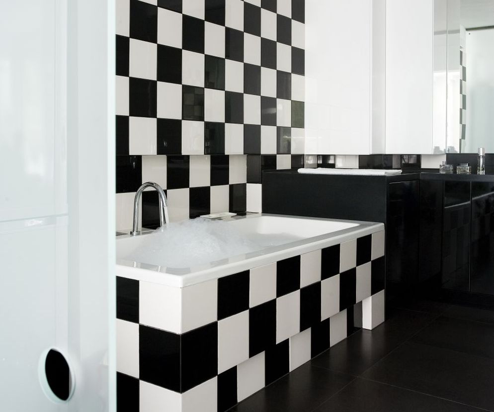

Czarna i biała glazura: szachownica w łazience
