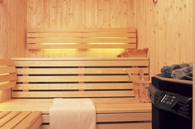

Miejsce na saunę w domu
Komfortowo jest korzystać z sauny w pozycji leżącej, dlatego jeśli jest miejsce, dobrze, gdy przynajmniej jeden bok ma długość nie mniejszą niż 200 cm. Gdy nie ma tyle miejsca, można zainstalować mniejszą saunę i korzystać z niej na siedząco.
Będzie taniej – mniejsza sauna potrzebuje mniejszego pieca i zużywa mniej energii elektrycznej. Typowa domowa sauna powinna mieć wysokość co najmniej 200 cm. Wyjątek stanowią sauny ze ściętym sufitem montowane na poddaszu.
Zobacz także: Piec do sauny i generator pary. Jak zadbać o odpowiednią temperaturę i poziom wilgotności
Materiały do budowy sauny
W saunie temperatura jest bardzo wysoka, więc materiały użyte do jej budowy muszą być na nią odporne.
Wewnętrzne ściany wykłada się panelami drewnianymi o grubości co najmniej 12 mm. Drewno musi mieć jak najmniej sęków i nie może zawierać dużo żywicy. Najczęściej używa się świerku skandynawskiego, osiki lub cedru. Idealne właściwości – odporność na działanie wysokiej temperatury i dużej wilgotności oraz piękny zapach i kolor – ma cedr.
Od zewnątrz kabinę można wykończyć dowolnie – drewnem, płytą pilśniową, płytą gipsową lub glazurą. Niektóre elementy sauny, na przykład widoczne frontowe ścianki lub drzwi, robi się ze szkła lub z aluminium. Ławki muszą być z drewna, które nie nagrzewa się za mocno, na przykład z osiki lub abachi. Drzwi wykonuje się z drewna lub ze szkła hartowanego.
Wykonanie ławek, drzwi, podłogi
Ławki w saunie powinny mieć głębokość 31-55 cm. Będą wówczas wygodne.
W przypadku drzwi potrzebna jest warstwa izolacji termicznej, najlepiej z wełny mineralnej o grubości 45-100 mm. Dół kabiny należy zabezpieczyć przed wchłanianiem wody, dlatego najlepiej zainstalować ją na profilach, na przykład z anodowanego aluminium.
Podłogę najczęściej wykańcza się terakotą lub wykładziną ze sztucznego tworzywa odporną na wodę. Powierzchnia nie może być śliska, nawet po rozlaniu wody.
