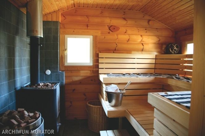

Moc pieca
Dobry piec powinien się szybko nagrzewać, mieć niskie zużycie energii elektrycznej i bezpieczną obudowę.
Piec jest przeważnie elektryczny. Jego moc dobiera się do kubatury kabiny. W saunach domowych stosuje się zasadę – 1 kW mocy na 1 m3 kabiny. Piece o mocy do 5 kW mogą mieć zasilanie jednofazowe, większe – wymagają przyłącza trójfazowego. Dokładne wymagania znajdują się zawsze w dokumentacji technicznej.
Zobacz także: Czym się różni sauna od łaźni parowej?
Zabezpieczenie pieca
Piece do sauny mają zabezpieczenia odłączające zasilanie w razie przegrzania spowodowanego nieprawidłowym umieszczeniem lub niewłaściwym ułożeniem kamieni albo przykryciem pieca ręcznikiem.
Większość pieców, poza wyjątkami, wymaga dodatkowych osłon, co znacznie ogranicza przestrzeń w saunie.
Sterowanie piecem
Regulację parametrów kąpieli zapewnia panel sterujący. Można na nim zaprogramować czas włączenia i wyłączenia pieca, żądaną temperaturę oraz poziom wilgotności. Panel może być wbudowany w piec lub oddzielny.
