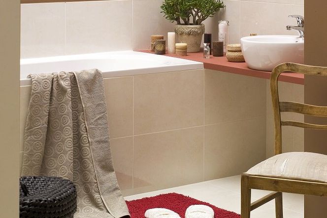

Autor: Archiwum serwisu W miejscach szczególnie narażonych na zawilgocenie pod okładziną ceramiczną niezbędna jest jeszcze izolacja wodoszczelna
