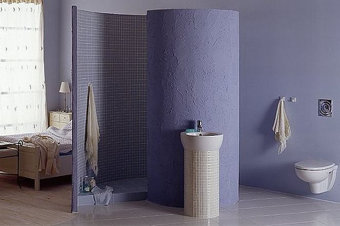

Kabina prysznicowa z płyty
Spiralna konstrukcja ze styroduru z powodzeniem zastąpi tradycyjną kabinę prysznicową. Zobacz jak zbudować taką kabinę.
Płyty ze styroduru powleczone są warstwą zaprawowo-zbrojeniową, dlatego nadają się do łazienki (są wodoszczelne). Do wykonania ścianek stosuje się zwykle płyty o gr. 40 lub 50 mm. Nim przystąpisz do montażu, narysuj na podłodze kształt przyszłej ścianki.
Kabina z płyty
Autor: Archiwum serwisu Gotowa ścianka, która jest równocześnie kabiną prysznicową i stanowi przegrodę.
