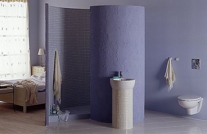

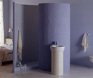

Gotowa ścianka, która jest równocześnie kabiną prysznicową i stanowi przegrodę.

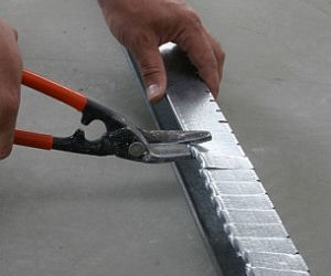

Przygotowujemy profil U50. Nacinamy jedną z pionowych płaszczyzn nożycami do cięcia blachy.

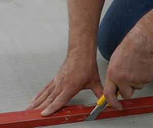

Docinamy płyty na odpowiedni wymiar. Najpierw przy użyciu długiej listwy i ostrego nożyka nacinamy je...

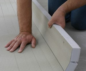

...a następnie przełamujemy.

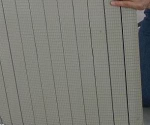

Kładziemy płyty na równej powierzchni i tniemy je na całej długości na głębokość ok. 2/3 grubości. Uważamy, by nie przeciąć spodniej warstwy.
Kabina z płyty
Kabina z płyty
Po wykonaniu nacięć wyginamy płytę, formując ją w odpowiedni kształt.

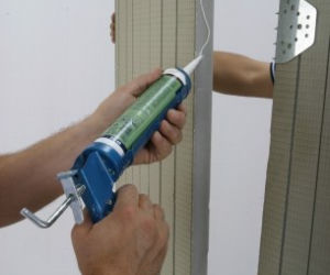

Na pionowej krawędzi płyty umieszczamy metalowe złączki (2–3 sztuki), którymi połączymy płyty.
Kabina z płyty
Kabina z płyty

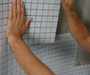

Wkładamy następną płytę. Nanosimy na jej krawędź klej montażowy i mocno dociskamy płyty. W ten sam sposób montujemy kolejne.

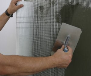

Szczeliny wypełniamy elastyczną zaprawą klejową. Rozprowadzamy ją również na powierzchni płyty i wklejamy w nią siatkę z włókna szklanego.
