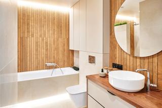

Do niedawna większość baterii umywalkowych montowało się na jej obrzeżu lub w blacie podumywalkowym. Przeznaczone są do tego baterie stojące, które osadza się w otworze w umywalce i łączy elastycznymi wężykami z instalacją wodną. Dobrze sprawdzają się zarówno przy umywalkach wieszanych na ścianie, jak i tych osadzonych na blacie czy szafce, a także ustawianych na blacie.
Do umywalek w kształcie misy ustawionej na blacie można również wybrać wysoką baterię stojącą. Często – z uwagi na ograniczenia związane z dostępnym miejscem – montuje się ją nie centralnie za umywalką, ale z boku. To sprawia, że prezentuje się w całej okazałości, nie jest przesłonięta umywalką. Jak wszystkie baterie stojące łączy się ją z instalacją za pomocą elastycznych wężyków.

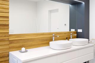

Podtynkowe baterie przy umywalce
Obecnie na popularności zyskują umywalkowe baterie ścienne, w wersji podtynkowej. Wylewka i uchwyt lub pokrętła do regulacji „wychodzą” wprost ze ściany nad umywalką. Mogą być montowane osobno lub na wspólnej dekoracyjnej płytce. Ich zaletą obok wyglądu jest łatwość w utrzymaniu czystości, bo wokół korpusu baterii nie gromadzą się osady ani brud, co dzieje się na styku baterii z powierzchnią umywalki. Element mieszający, do którego podłącza się rurę z ciepłą i zimną wodą, zagłębia się w ścianie, zgodnie z wytycznymi producenta – tak, by uzyskać odpowiednią wysokość nad umywalką.
Aby bateria ładnie się prezentowała przy umywalce, jej wielkość powinna być proporcjonalna do umywalki i tak dobrana, by woda wypływająca z wylewki trafiała mniej więcej w sam jej środek. Często przy danym modelu baterii są informacje, do jakiej wielkości umywalek są przeznaczone. Niektóre baterie stojące kupuje się w komplecie z korkiem zamykającym odpływ, a wtedy z tyłu korpusu znajduje się cięgno do regulacji. W przypadku baterii montowanych na blacie i naściennych korek trzeba dokupić osobno, na przykład na klik.

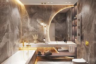

Baterie wannowe - na ścianie albo wolnostojąca
Bateria przy wannie może być zamontowana na ścianie, podtynkowo lub ustawiona obok wanny. Ważne jest łatwe przełączanie strumienia wody – z wylewki do słuchawki prysznicowej/deszczownicy i na odwrót.
Baterie wannowe ścienne
To klasyka baterii wannowych. Ich korpus z wylewką montuje się do instalacji w ścianie. Miejsce połączenia z instalacją osłania się rozetami maskującymi, najczęściej w kolorze baterii, albo ukrywa pod korpusem, który jest tak ukształtowany, aby zakrywał to połączenie. Wylewki mają różne kształty oraz długość, którą dobiera się w taki sposób, aby woda trafiała w dno wanny, a nie w jej krawędź. Niektóre baterie wannowe mają zabezpieczenie przed poparzeniem. Ich korpusy są tak zbudowane, aby się nadmiernie nie nagrzewały od przepływającej gorącej wody.

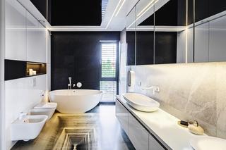

Baterie wannowe podłogowe
Zwykle są montowane przy wannach wolno stojących. Na stabilnej podstawie osadzony jest wysoki korpus z wylewką i uchwytem lub pokrętłami do regulowania strumienia wody, a także uchwyt do zamocowania słuchawki prysznicowej, z którą jest połączony elastycznym wężem, oraz przełącznik wylewka/prysznic. Taką baterię podłącza się wprost do instalacji, która musi być poprowadzona w podłodze dokładnie do wyznaczonego miejsca. Instalacje trzeba przygotować zgodnie z wytycznymi producenta konkretnego modelu, bo możliwe są różne rozwiązania, na przykład stopa chowana w podłodze do bezpośredniego podłączenia rur albo moduł montażowy (nazywany boksem), mający postać prostopadłościanu lub pionowego walca z niezbędnymi podłączeniami wodnymi, a głębokość montażu można regulować w zakresie kilku-, kilkunastu centymetrów.
