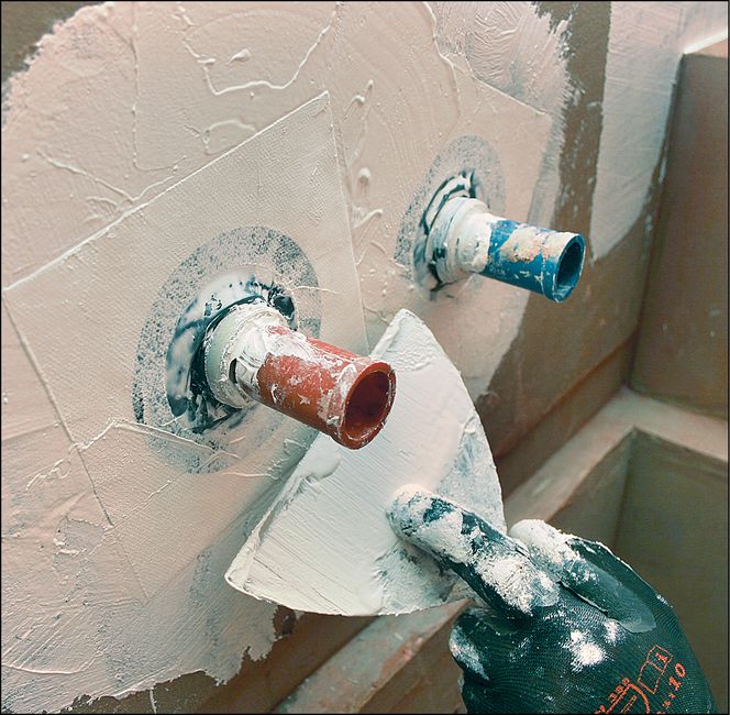

KROK IV - Uszczelnianie baterii
Wokół wystających ze ścian podejść do baterii przyklej kołnierze uszczelniające. Taśmą możesz zabezpieczyć łączenia między płytami g-k.
