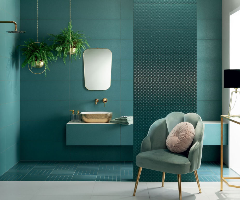

Blat łazienkowy
Autor: Tubądzin/ Materiały prasowe Blat z atrakcyjną umywalką i baterią wyróżnia się w łazience

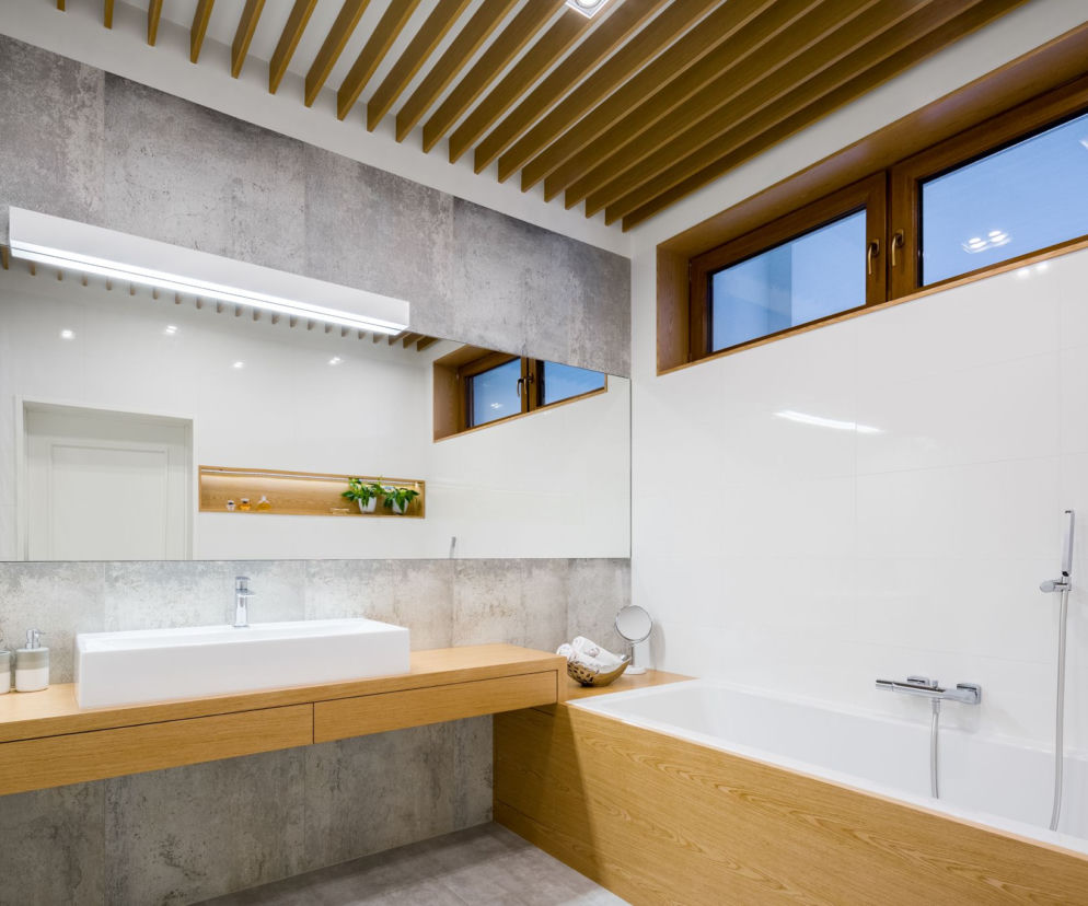

Blat łazienkowy
Autor: Marcin Dekor/ Materiały prasowe Dobrze zabezpieczone przed wilgocią drewno również można wykorzystać do zbudowania blatu w łazience
