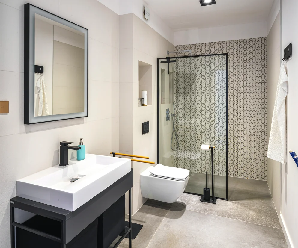

Pan Tomasz napisał na grupie Muratora „Gdybym budował drugi raz – mądry Polak przed budową”: czy nie wydaje się wam, że w obecnych czasach płytki w łazience to taki trochę archaizm? Rozumiem, że obecnie mamy płytki wielkoformatowe i spoiny nie rzucają się tak bardzo w oczy i jest to już inna estetyka niż dwie dekady temu, ale obecnie cena robocizny przy tego typu pracach każe się zastanowić nad alternatywami. Czy są wśród was tacy, którzy porzucili płytki na rzecz innych materiałów lub znacząco zmniejszyli udział płytek w łazience?

  • Racja, odchodzi się od płytek na całych ścianach w łazienkach, bo to po prostu kiepsko wygląda.
  • Na podłodze mam panele winylowe, na ścianach płytki winylowe po sufit, wszystko bez fug. Wszystko klejone i docinanie nożem, bez męczarni. W razie remontu po prostu odrywam wszystko ze ścian i tyle, bez kucia i bałaganu. Nie mam w domu ani jednej płytki, WC zrobione tak samo. W kuchni między blatem a szafkami również płytki winylowe klejone, położone w 2 godziny z pomocą noża. Dla mnie płytki to przeżytek.
  • Mam drewno egzotyczne olejowane w łazience z wanną. Jest super.
  • Polecam mikrocement. Po zagruntowaniu polakierowaniu jest wodoodporny. A w strefach mokrych pod spód hydroizolacja.
  • Ja już kilkanaście lat temu dałam w łazience płytki tylko na ścianach przy wannie i umywalce pod i nad ogromnymi płatami lustra. Resztę ścian pomalowałam farbą do wilgotnych pomieszczeń. Mimo łazienkowej wilgoci nic złego się nie działo, a łazienka bez okna.
  • Miałam w łazience tapetę. Walory estetyczne ok, cena przystępna i łatwo było zaaranżować nowy look. Zdecydowałam się na tapetę, bo to był blok z krzywymi ścianami i tynkami tak odparzonymi, że obawiałam się kłaść płytki.
  • Okolice kabiny lub wanny i umywalki wykończyłabym szybami. Na reszcie ścian tapeta, farba, elementy drewniane.

Kiedyś płytki były jedyną alternatywą dla niezbyt estetycznej lamperii namalowanej farbą olejną. Do dziś są bardzo chętnie stosowane, bo mają wiele zalet: są odporne na działanie wilgoci i wody, nie niszczą ich detergenty, łatwo je utrzymać w czystości. Są dostępne w licznych rozmiarach, kształtach, nieskończenie wielu wzorach, kolorach i z różnym wykończeniem powierzchni. Jedyny powód, dla którego warto poszukać rozwiązania innego niż płytki, to chęć bycia oryginalnym. I ewentualnie nie najniższy koszt takiej okładziny.
Jaka farba do łazienki zamiast płytek
Tańszą opcją jest pomalowanie ścian farbą. Ze względu na wilgotny mikroklimat w łazience, powinna być to specjalna farba do łazienki, ale takich na rynku nie brakuje. Do miejsc narażonych na zachlapanie najlepiej zastosować wodoszczelną farbę hydrofobową, która odpycha wodę i płynne zabrudzenia. A na ścianę pod prysznicem system malarski - wodoodporna farba i bezbarwny lakier poliuretanowy, który tworzy szczelną, zmywalną powłokę nieprzepuszczającą pary wodnej.
