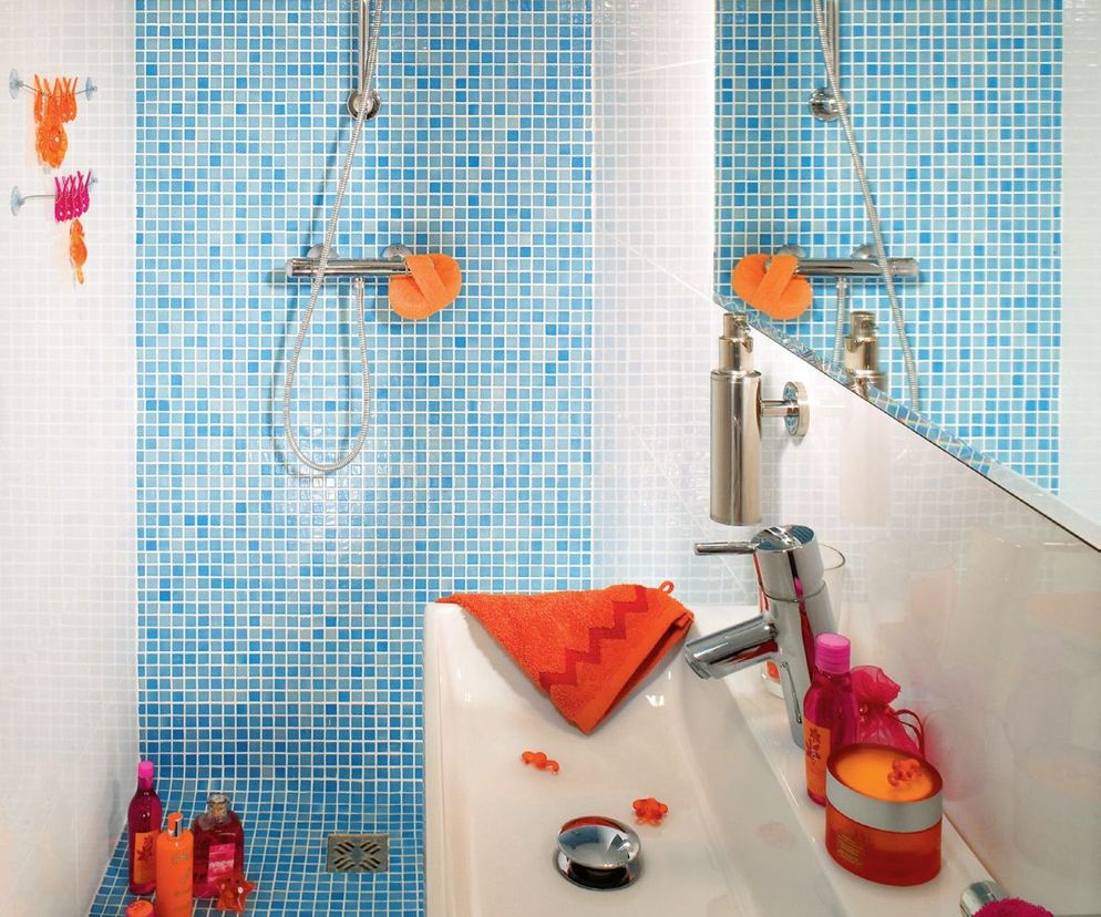

Jeżeli standardowy brodzik nie wygląda dobrze w twojej łazience, a nie chcesz pozbywać się natrysku, proponujemy budowę brodzika z płytek. Jedne z kroków przy jego budowie to montaż izolacji przeciwwilgociowej i wpustu podłogowego. Sprawdź, jak to zrobić.
Brodzik z płytek
Autor: Marcin Czechowicz Zamiast gotowego brodzika – odpływ w podłodze z płytek ceramicznych. To rozwiązanie modne i wygodne

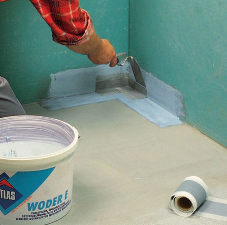

Izolacja przeciwwilgociowa
Do wykonywania hydroizolacji w łazienkach najczęściej stosuje się materiały płynne. Warstwy pod płytkami zabezpiecza się poprzez dwukrotne pokrycie powierzchni folią w płynie lub masą izolacyjną oraz wzmacnia się taśmami i matami do oklejania krawędzi i otworów brodzika. Niezależnie od wybranego materiału postępowanie jest podobne. Najpierw przyklejamy masą lub folią taśmy i maty uszczelniające w miejscach szczególnie narażonych na nieszczelności: narożnikach, połączeniach ścian z podłogą, przejściach rur i wpustu. Na tak przygotowane podłoże nanosimy pierwszą warstwę izolacji. Po jej wyschnięciu (jedna do sześciu godzin zależnie od zastosowanego materiału) nakładamy drugą warstwę izolacji w kierunku prostopadłym do pierwszej. Po całkowitym wyschnięciu masy lub folii uszczelniającej, co trwa przeważnie około 24 godzin, powierzchnia jest przygotowana do położenia płytek podłogowych.

Krok VII - Rozprowadzenie preparatu wzdłuż całej ściany
Preparat uszczelniający rozprowadzamy wzdłuż całej ściany, na styku z podłogą. Wtapiamy w niego taśmę uszczelniającą i jej brzegi pokrywamy uszczelniaczem. Podobnie postępujemy przy zabezpieczaniu naroży ścian

Krok IX - Naniesienie środka uszczelniającego na całą powierzchnię
Po uszczelnieniu wszystkich newralgicznych miejsc środek uszczelniający nanosimy na całą powierzchnię ścian i podłogi. Pierwszą warstwę nakładamy wałkiem lub pędzlem w dowolnym kierunku, drugą (po wyschnięciu pierwszej) – pacą stalową prostopadle do poprzedniego
