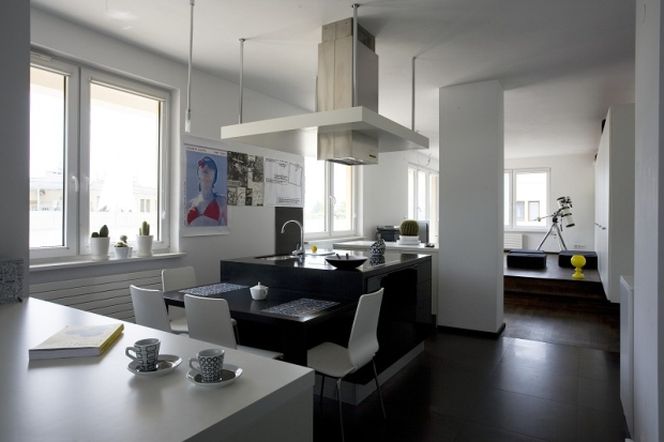

To nic innego jak wolno stojące stanowisko pracy nie związane z ciągiem zabudowy przy ścianie. Wyspą może stać się płyta kuchenna obudowana blatem, zlewozmywak albo tylko blat roboczy umieszczony na stelażu lub wbudowany w szafki. Na wyspie można urządzić miejsce do jedzenia, uzupełniając ją o wyższy barek lub niższy stolik śniadaniowy. Możliwości jest wiele, ale warto wiedzieć, że na taką aranżację można sobie pozwolić tylko w określonych warunkach. Wyspa kuchenna jest bardzo wymagająca!

Wyspa nie musi być duża, za to wokół niej potrzeba sporo miejsca. Jeśli dysponujemy kuchnią przypominającą wąską kiszkę, zapomnijmy o zabudowie na wyspie. Między nią a ścianami lub przyścienną zabudową musi być zachowany odpowiedni odstęp – przy wyspie i szafkach musimy wygodnie się przemieszczać, ale także swobodnie poruszać: obracać się, schylać, sięgać po naczynia i produkty.
Minimalna odległość wyspy od szafek lub ścian wynosi 90 cm, ale będzie wygodniej, jeśli będzie ona większa. Jeśli kuchnia jest zamknięta, jej powierzchnia nie może być mniejsza niż 20 m2.
Na większą swobodę można sobie pozwolić w wypadku kuchni otwartej. Wyspa może stanowić wtedy granicę między kuchnią a salonem: wówczas pomieszczenie kuchenne nie musi być tak obszerne, jak w przypadku kuchni zamkniętej. Znacznie ważniejszy jest wtedy kształt: powinno być ono otwarte wzdłuż dłuższego boku.
