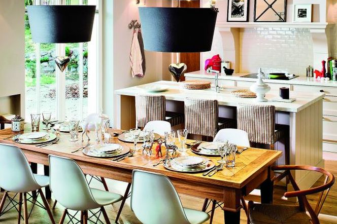

Oświetlenie stołu w jadalni
Stół jadalniany wymaga jasnego, odpowiednio doświetlającego całe pomieszczenie światła ogólnego – dobrym jego źródłem są świetlówki kompaktowe o mocy 16 W. Równocześnie światło zamontowane nad stołem służy podkreśleniu jego funkcji i urody.
