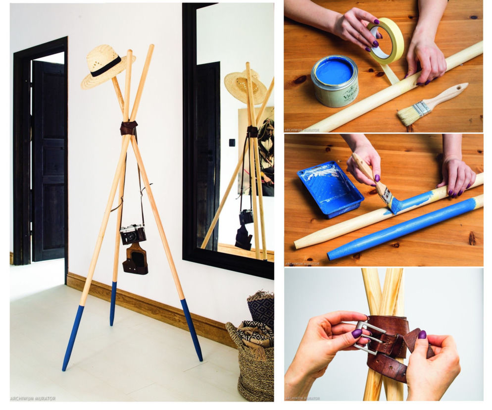

Ten drewniany, trójnożny wieszak, do którego wykonania wykorzystano kije do szczotki, jest prosty w formie, a przy tym oryginalny i bardzo stylowy. Łatwo go rozstawić, przemieścić albo złożyć i schować – zgodnie z bieżącymi potrzebami. Jest idealnie dopasowany do roli, jaką ma pełnić w danym wnętrzu. Idealnie sprawdzi się w przedpokoju. Można go także wykorzystać w sypialni, garderobie albo łazience.

Potrzebne materiały i narzędzia:
  • 3 grube drewniane kije od szczotki o długości ok. 130 cm,
  • papier ścierny,
  • taśma malarska,
  • pędzel o szerokości 3-4 cm,
  • mała kuweta malarska,
  • farba kredowa,
  • stary skórzany pasek do spodni.

Drewniany wieszak na ubrania - KROK 1
Wygładzamy końce kijów papierem ściernym. Około 40 cm od szpica każdego z nich przyklejamy taśmę malarską. Dzięki temu zamalowana powierzchnia będzie miała równą krawędź.

Drewniany wieszak na ubrania - KROK 2
Malujemy zakończenia kijów - my wybraliśmy farbę kredową w kolorze niebieskim. Następnie odstawiamy kije w bezpieczne miejsce, aż do czasu, kiedy farba wyschnie. Jeżeli zależy nam na tym, aby kolor był bardziej intensywny i wyrazisty, możemy ponownie pomalować kije. Po skończonym malowaniu odklejamy taśmę malarską.

Drewniany wieszak na ubrania - KROK 3
Po wyschnięciu farby zbieramy kije w wiązkę, rozkładamy szeroko jak na poniższym zdjęciu i ustaw tak, by stabilnie oparły się na podłodze. Następnie oplatamy je paskiem, końcówkę przekładamy przez sprzączkę i zapinamy. I gotowe! Oryginalny wieszak na ubrania od tej chwili będzie pięknie prezentował się we wnętrzu.
