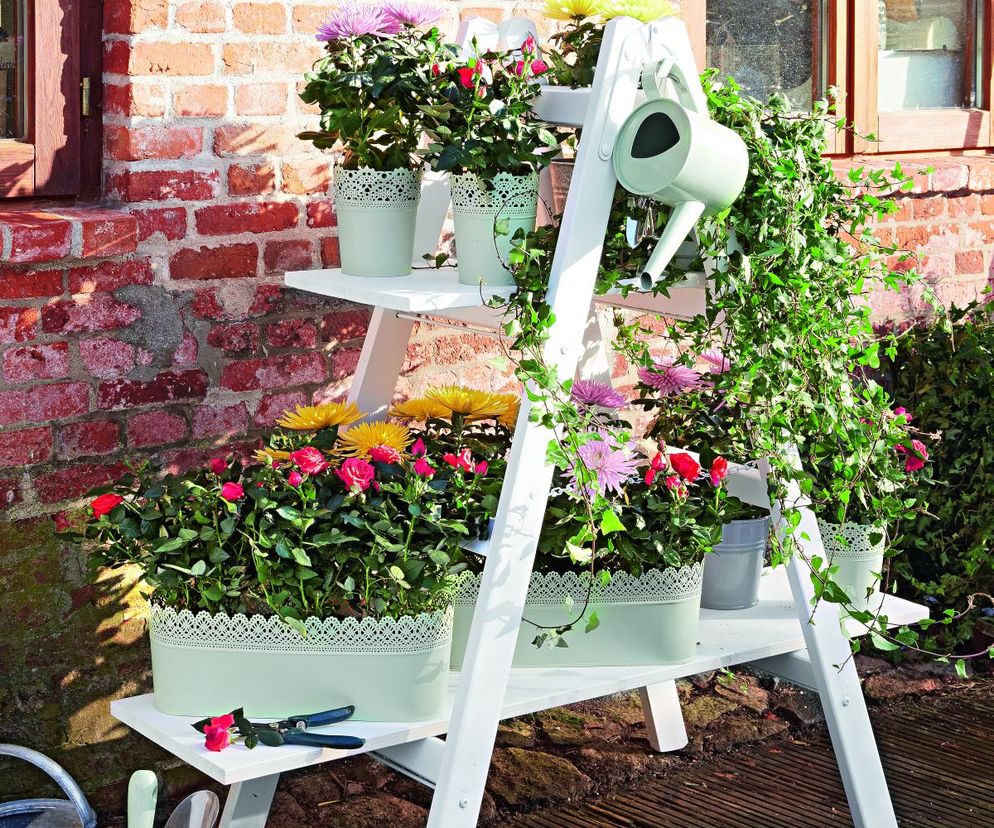

Masz w piwnicy starą, niepotrzebną drabinę? Przeobraź ją w jedyną w swoim rodzaju dekorację ogrodową. Wykonaj stojak na kwiaty z drewnianej drabiny. Doskonale wyeksponuje Twoje ulubione kwiaty i doniczki. Zobacz jak stworzyć ten pomysłowy i wyjątkowy kwietnik stojący- razem z nami!
Stojak na kwiaty z drabiny
Autor: Archiwum serwisu Jeżeli lubisz kolory w ogrodzie pomaluj swój stojak na kwiaty różnymi kolorami poszczególne jego części.
Kwietnik z drabiny
Stwórz oryginalny kwietnik drewniany ze starej drabiny. Jeżeli nie posiadasz takiej w swojej piwnicy, na pewno uda ci się ją znaleźć na pchlim targu. Jedyne co musisz zmodyfikować to dorobienie półek i pomalowanie farbą drewnianej drabiny.
Jeżeli posiadasz specjalne elektronarzędzia, przycięcie desek na półki do twojego stojaka na kwiaty nie powinno zająć wiele czasu. Możesz również poprosić o pomoc znajomego stolarza lub zrobić to od razu przy zakupie w sklepie budowlanym.
Sprawdź jak wykonać oryginalny stojaki i postępuj według instrukcji wykonania.

KROK I - Wymierzanie deski
Połóż deskę na przeciwległych stopniach i zaznacz miejsce przycięcia. Półka powinna wystawać 20 cm po obu stronach. Wykonaj tą czynność z każdą kolejną półką.
KROK II - Przycinanie półek
Przytnij deski w zaznaczonych wcześniej miejscach. Użyj do tej czynności najlepiej wyrzynarki.
KROK III - Szlifowanie krawędzi półek stojaka na kwiaty
Wyszlifuj wszystkie krawędzie za pomocą szlifierki lub papieru ściernego.
KROK IV - Przykręcanie półek
Połóż półki na szczeblach drabiny i przykręć je bezpośrednio do nich za pomocą wkrętów do drewna.
KROK V - Malowanie drewnianej drabiny
Pomaluj stojak farbą akrylową i odstaw do wyschnięcia. Możesz użyć systemu natryskowego lub wałka oraz pędzla.
