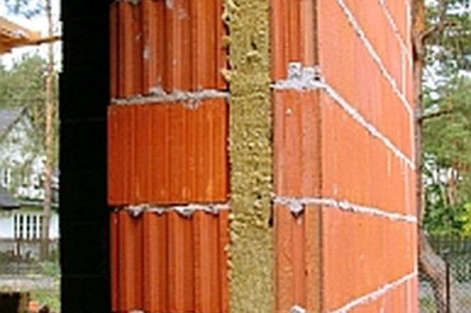

Zdjęcie do bloczka '1 zdjecie' - art 2395
Duże kwoty wydawane na ogrzewanie domu biorą się stąd, że stare domy są słabo izolowane. Przepisy budowlane obowiązujące w latach 50., 60. oraz 70. XX wieku nie stawiały wysokich wymagań, a ceny paliw (więc i ogrzewania) ciągle rosną. Warto zatem w domach budowanych w tamtym czasie wprowadzić zmiany zmniejszające ucieczkę ciepła i umożliwiające znaczne obniżenie kosztów ogrzewania oraz poprawiające komfort mieszkania. Te zmiany to termomodernizacja. Oznacza ona też działanie na korzyść środowiska naturalnego; mniejsza ilość spalanych paliw to mniejsza emisja emitowanych do atmosfery gazów i pyłów.
