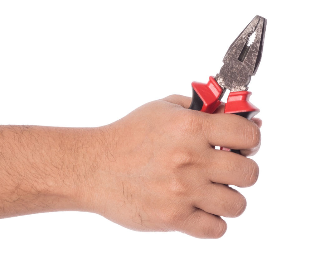

Kombinerki
Autor: Thinkstockphotos.com/ Archiwum prywatne

Kombinerki, czyli szczypce uniwersalne
Najbardziej znane i popularne są szczypce uniwersalne, potocznie nazywane kombinerkami. Ich głównym przeznaczeniem jest przytrzymywanie różnych przedmiotów, choć kombinerki dobrze sprawdzają się także podczas przecinania drutów lub ściągania izolacji z kabli. Charakteryzują się płaskimi, prostymi szczękami, które w środkowej części chwytnej posiadają zaokrąglony otwór. Ułatwia on ujmowanie przedmiotów o walcowatych i kulistych kształtach. Część robocza kombinerek położona najbliżej rękojeści jest często zaostrzona i służy do przecinania. Natomiast wewnętrzna część szczęk pokryta jest poprzecznymi bruzdami, które utrudniają wyślizgnięcie się przytrzymywanego przedmiotu.
Modyfikacją szczypiec uniwersalnych są szczypce wydłużone, proste lub odgięte. Charakteryzują się one dłuższymi szczękami i najczęściej brakiem owalnego otworu w części roboczej. Węższa końcówka przedłużonych kombinerek ułatwia chwytanie małych elementów i pozwala na pracę w ciasnych przestrzeniach.
