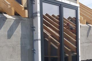

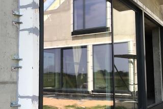

Skuteczne ograniczenie ryzyka powstawania mostków termicznych zapewnia montaż stolarki okiennej i drzwiowej poza otworem, z wysunięciem poza lico muru. To metoda z powodzeniem stosowana pierwotnie w budynkach energooszczędnych i pasywnych, która obecnie zyskuje na popularności. ­Ponieważ okno lub drzwi nie są tu umieszczone w otworze montażowym, tylko osadzone „na zewnątrz”, np. za pomocą specjalnych blach lub łączników, to kluczowe znaczenie ma właśnie stabilne zamocowanie mechaniczne wyrobu.
– Dobrym rozwiązaniem jest wówczas montaż dwu lub wielopunktowy do wnęki okiennej/drzwiowej z zastosowaniem kołków ramowych KPS-FAST-S z wkrętem z łbem stożkowym. Kołki zapewniają odpowiednie zagłębienie w mocowanym elemencie, skuteczną ochronę antykorozyjną oraz mocne i trwałe połączenie systemu montażu z podłożem – mówi Artur Michalak, Product Manager firmy Klimas Wkręt-met, partnera kampanii „TERMOMODERNIZACJA+DOBRY MONTAŻ”.

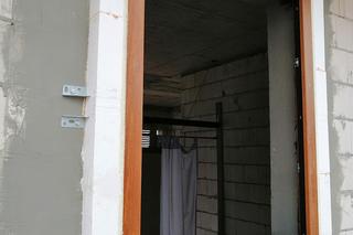

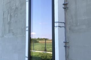

Przy montażu okien i drzwi bezpośrednio w strefie ocieplenia ściany z użyciem dostosowanych do tego systemów - np. opartych na ciepłych ramach montażowych - rekomendowane jest zaś mocowanie wielopunktowe. Można tu zastosować kołki ramowe KPR-FAST-K Klimas Wkręt-met, wyposażone w łeb sześciokątny typu SW. Dają one możliwość „dociągnięcia” elementów systemu do podłoża przy pomocy klucza.
