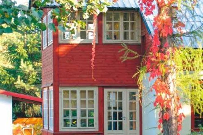

Autor: Wiktor Greg Preparaty dekoracyjno-ochronne, którymi zabezpiecza się drewno, pozwalają nadać elewacji piękny wygląd. Pomalowane nimi drewno popularnych rodzimych gatunków może wyglądać szlachetnie, a nawet egzotycznie
Drewno na zewnątrz pod wpływem wilgoci, słońca i zmian temperatury zmienia swoją objętość. Dlatego warto je zabezpieczać preparatami tworzącymi elastyczne powłoki, które uniemożliwią wnikanie wody w strukturę drewna i ochronią je przed szkodliwym działaniem promieni UV.
