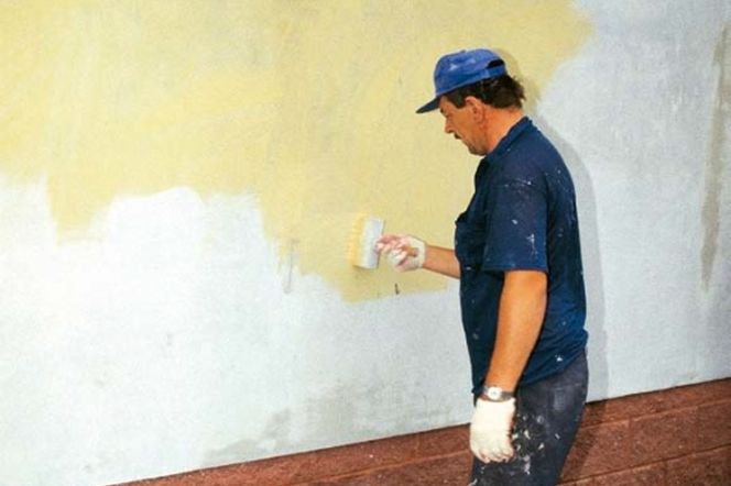

Malowanie elewacji
Tynk malujemy na nowo, gdy kolor starej farby wyblakł, powstały miejscowe przebarwienia lub widać na jej powierzchni niemożliwe do usunięcia zabrudzenia na przykład zacieki z rdzy. Malowanie elewacji czeka, gdy łuszczy się farba. W takim przypadku trzeba najpierw zdrapać z elewacji płaty odchodzącej farby i pomalować podłoże gruntem zmniejszającym chłonność. Malowanie nie ma sensu, dopóki nie załata się dziur i rys w tynku. Gdy tynk jest pylący, należy go pomalować preparatem gruntującym wzmacniającym podłoże.
