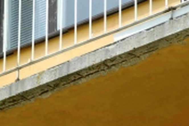

Autor: Archiwum serwisu Innym częstym uszkodzeniem balkonu jest odpadanie ich narożników, a nawet całych obrzeży
Objawy starzenia się balkonu są znane. W pierwszej kolejności obserwowane są uszkodzenia posadzki – pękanie płytek, odspojenia. Jednocześnie farba na balustradach łuszczy się, a nawet zaczynają się pojawiać ślady rdzy. Najpoważniejsze sygnały to pękanie lub wykruszanie się betonowej płyty połączone z odsłanianiem prętów zbrojeniowych. Od tego momentu korzystanie z balkonu zaczyna być ryzykowne. To znak, że trzeba się poważnie przyjrzeć, jakie naprawy powinniśmy przeprowadzić.

Ekspertyza inżynierska to dość kosztowna usługa, nie zamawiaj jej więc, gdy nie jest to konieczne. Potrzebna jest dopiero wtedy, gdy coś złego dzieje się z konstrukcją balkonu, a więc jego płytą. Wszelkie głębokie rysy, pęknięcia – widoczne z poziomu ziemi – mogą niepokoić. Także wystające pręty zbrojeniowe oraz ukruszenia nie zwiastują niczego dobrego.

Przyczyną niszczenia betonowej płyty balkonowej jest w znacznym stopniu woda. Atakuje ona głównie od strony posadzki, gdy pod tą brakuje szczelnej hydroizolacji. Może też przesiąkać między płytkami, jeśli balkon nie ma właściwie uformowanego spadku. Jakie ślady pozostawia woda? Oprócz mokrych plam widocznych od spodu możesz też zauważyć białe wykwity solne oraz rdzawe zacieki. Gdy woda wsiąknie w płytę, podczas mroźnych dni zamarza, zwiększa swą objętość i rozsadza ją. Tak postępuje korozja betonu. Woda doprowadza też do rdzewienia prętów zbrojeniowych, co również powoduje rozsadzanie betonu. Złej jakości beton może ponadto ulegać procesowi karbonizacji. Obniża się PH betonu i następuje przyśpieszona korozja zbrojenia.
