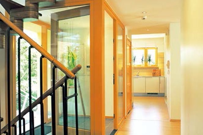

Wymiana schodów
Autor: Andrzej Szandomirski Dzięki ażurowym schodom wnętrze jest bardziej przestronne i lepiej doświetlone
