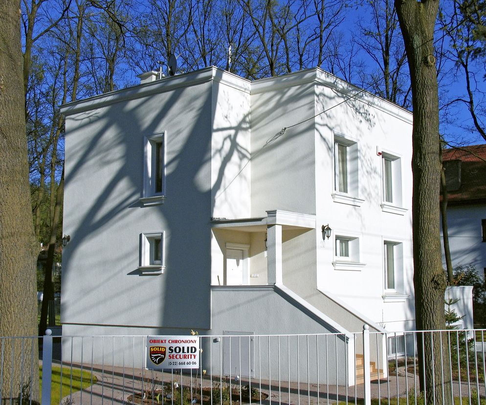

Nowe wejście do domu w zupełnie nowym miejscu
Gdy podział wiąże się z przebudową układu funkcjonalnego wnętrza, nowe wejście często jest lokalizowane w drugiej części domu. Warto mu wówczas nadać rangę podobną do tej, jaką ma istniejące wejście. Inaczej nowe, wydzielone mieszkanie będzie zawsze lokalem drugiej kategorii. Do wejścia powinien prowadzić szeroki i wygodny chodnik. Nad nowymi drzwiami wejściowymi trzeba zaplanować oświetlenie. Najlepiej jest przekształcić w wejście otwór drzwiowy istniejących drzwi gospodarczych. Można też wykorzystać okno. Znajduje się nad nim nadproże, które może posłużyć jako nadproże nowych drzwi. Zazwyczaj jednak stary otwór okienny należy dostosować do wymiarów nowych drzwi (typowy otwór na drzwi zewnętrzne ma 210 x 100 cm). Fragment muru pod starym oknem można rozebrać bez przeszkód. Zwężenie otworu też nie stanowi problemu. Jeżeli jednak się okaże, że będziemy musieli poszerzyć lub podwyższyć otwór, trzeba będzie zbudować nowe nadproże. To, czy można zachować i tylko dodatkowo podeprzeć stare nadproże, czy należy je usunąć i wybić otwór aż do stropu, podpowie nam konstruktor. Dobierze on także odpowiednio szeroką belkę do podparcia nowego nadproża oraz zaleci właściwą kolejność prac podczas powiększania otworu.
Dodatkowe schody
Zazwyczaj parter domu (nawet niski) znajduje się na takim poziomie, że aby dostać się do wnętrza, musimy pokonać kilka stopni. Niezbędne okazuje się wówczas dostawienie schodków. Warto przy tym pomyśleć całościowo i uzupełnić schody o podest, na którym będzie można wygodnie stanąć przed wejściem.
Najtańszym rozwiązaniem będzie zbudowanie konstrukcji z drewna (drewno konstrukcyjne powinno być zaimpregnowane ciśnieniowo). Możemy się też zdecydować na konstrukcję podestu oraz schodów ze stali – będzie ona trwalsza, lecz sporo droższa. Równie trwałe będzie wykonanie dostawionych schodów z betonu. Podest schodów musi mieć ukształtowany lekki spadek w kierunku od budynku, inaczej ściana, do której je dostawimy, będzie stale zawilgocona i szybko się zniszczy. Bez względu na to, z czego zostaną zrobione elementy konstrukcji schodów oraz podestu, trzeba je oprzeć na niezależnym od domu fundamencie (może to być fundament ciągły lub cokoły fundamentowe) zagłębionym poniżej strefy przemarzania. Podczas prac nad nowym fundamentem należy uważać, aby nie uszkodzić istniejącej ławy.

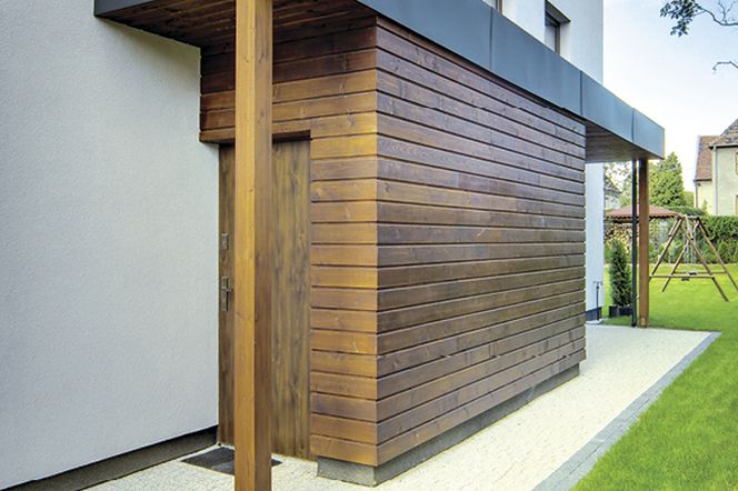

Wejście do domu warto osłonić daszkiem. Pełni on kilka funkcji. Po pierwsze, gdy pada, dzięki niemu nie zmokniemy, gdy stoimy przed drzwiami i szukamy klucza, po drugie ochrania drzwi wejściowe przed zniszczeniem przez deszcz oraz zabezpiecza schody przed zawilgoceniem i oblodzeniem. Najtańsze są daszki gotowe. Można je kupić już za kilkaset złotych. Jednak zazwyczaj trudno jest dobrać taki, który będzie pasował do przerabianego domu. Nowy daszek może być konstrukcją podwieszoną lub podpartą zastrzałami, ale najłatwiej jest go skonstruować, opierając go na odstawionych od muru słupkach oraz belce zamocowanej do ściany domu. Jego wymiar powinien być dopasowany do wymiarów podestu oraz schodów. Daszek może być nieprzezierny i od spodu wykończony deskami, tak jak podbitka, albo mieć pokrycie przezierne, na przykład z poliwęglanu lub bezpiecznego i hartowanego szkła (jest to rozwiązanie drogie, samo szkło o wymiarach 200 x 140 cm będzie kosztowało ponad 2000 zł).  Jeżeli połać daszku ma mieć widoczne spadki, to pokrycie należy dopasować do tego, które jest na dachu głównej bryły. Płaski daszek można pokryć papą lub blachą. Konstrukcja daszku może być z drewna albo ze stali. Jeśli ma to być daszek płaski, można rozważyć wybetonowanie żelbetowej płyty.
Nowe wejście z dobudowanej klatki schodowej
Często, aby móc się dostać do racjonalnie podzielonego wnętrza, trzeba się zdecydować na dostawienie nowej bryły – klatki schodowej. Jest to konieczne zwłaszcza w takich domach, w których istniejące schody wewnętrzne są bardzo mocno zintegrowane z wnętrzem. Dokonując podziału domu, likwiduje się je, wypełnia otwór po nich, a w wybranym miejscu dostawia nową klatkę schodową, z której zapewnia się dostęp do obu mieszkań. Taka przebudowa jest już poważną inwestycją wymagającą pozwolenia na budowę. Klatka jest zazwyczaj dobudówką z pełnymi ścianami. Stoi ona na własnym fundamencie, najczęściej oddzielonym (oddylatowanym) od głównej bryły domu. Dylatacja, czyli szczelina dzieląca obie bryły, jest wypełniona elastycznym materiałem. To rozwiązanie umożliwia nieznaczny ruch nowej części, która osiada szybciej niż stojący od dawna dom. Brak dylatacji na styku obu brył mógłby sprawić, że po pewnym czasie na ścianach pojawiłyby się pęknięcia. Aby nie uszkodzić fundamentów starego domu, ławy fundamentowe nowej części najlepiej ustawić prostopadle do istniejącego muru. Jeżeli na klatce schodowej ma być utrzymywana temperatura niższa niż w domu, wynosząca 8-16°C, to współczynnik przenikania ciepła U przez ściany zewnętrzne powinien wynosić nie więcej niż 0,45 W/(m2·K). Również okna na takiej nieogrzewanej klatce mogą mieć gorsze parametry cieplne. Wystarczą takie o U nie większym niż 1,8 W/(m2·K).
