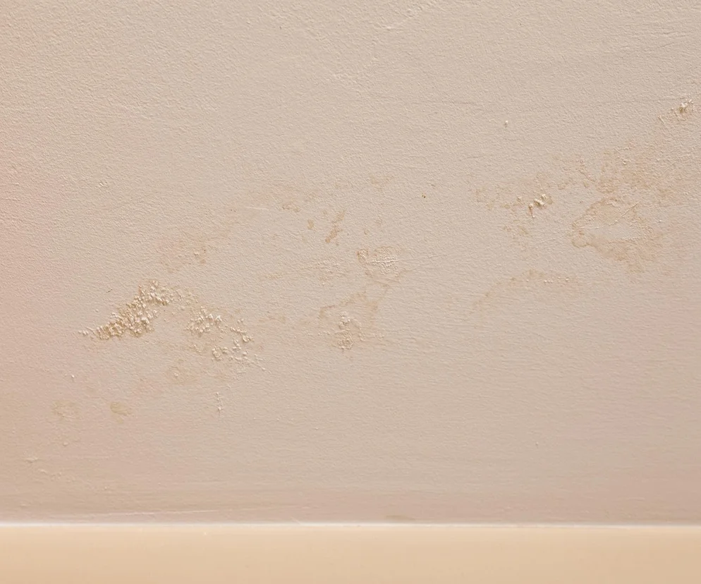

Zaciek na suficie powstaje po zalaniu. Żeby się go pozbyć czasem wystarczy pomalować sufit farbą na zacieki. Jednak często trzeba najpierw zdrapać farbę i wyrównać sufit gipsem szpachlowym.
Zaciek na suficie
Autor: Kalbar
Za likwidację zacieku można się zabrać dopiero, gdy awaria będąca jego przyczyną zostanie w 100% opanowana. Sufit musi do tego czasu zdążyć wyschnąć.
Usuwanie purchli
Purchle da się łatwo zdrapać szpachelką. Suchym pędzlem pozbędziesz się pyłu i resztek złuszczonej farby. Zanim przystąpisz do dalszych prac, naprawiany fragment sufitu pomaluj preparatem gruntującym. Po zagruntowaniu sufit musi odczekać około 24 godzin.
Szpachlowanie ubytków w tynku
Do wiaderka nalej porcję czystej wody i wsyp gips szpachlowy. Oba składniki mieszaj dopóki nie powstanie masa o jednolitej konsystencji. Gipsową masę nabieraj na szpachelkę i wypełniaj płytkie dziury powstałe po zeskrobywaniu purchli.
Szlifowanie i malowanie
Na drugi dzień gips wyschnie i wówczas można zająć się szlifowaniem szpachlowanych miejsc. Najlepiej użyć do tego celu pacy z siatką ścierną. Poniważ będzie się obficie pyliło trzeba zabezpieczyć folią podłogę i sprzęty w pokoju. Po szlifowaniu musisz powtórzyć gruntowanie. Po 24 godzinach sufit można pomalować. Jeśli jednak rudy kolor tu i ówdzie przebija użyj najpierw specjalnej farby do neutralizacji plam i zacieków. Zakryje ona wszelkie zabrudzenia, które trudno zamalować zwykłą farbą.
