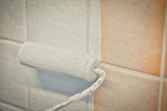

Malowanie płytek
Malowanie płytek – nowa łazienka i kuchnia bez kucia
Nie trzeba skuwać glazury, żeby zmienić wygląd pokrytych nią powierzchni. Można je pokryć powłoką specjalnej farby. Malowanie przebiega podobnie jak ścian tynkowanych jedynie przygotowanie powierzchni jest odmienne.
Posadzka do renowacji musi być w dobrym stanie technicznym. Musi być trwale i mocno osadzona na podłożu, bez odspojonych elementów. Nie powinna mieć ubytków, wyszczerbień, utłuczeń. Ewentualne ubytki fug trzeba uzupełnić. Należy usunąć wszystkie spoiny wykonane z silikonu lub innego materiału i uzupełnić je fugami. Powierzchnia płytek musi zostać oczyszczona i dokładnie wymyta wodą z dodatkiem detergentu.
Aby poprawić przyczepność powłoki do podłoża ceramicznego trzeba go lekko zmatowić. Sucha, zmatowiona powierzchnia jest gotowa do naniesienia nowej dekoracyjnej powłoki. Pierwszą warstwą, która w zasadzie należy do procesów przygotowania powierzchni jest odpowiedni preparat gruntujący.
Do malowania używa się wałka, dzięki czemu uzyska się równą i estetyczną warstwę powłoki malarskiej pokrywającej płytki.
